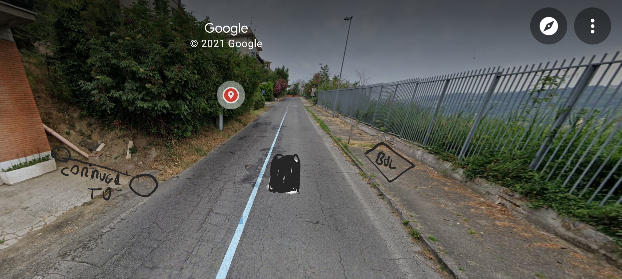

Alex_96 Fatto il sopralluogo e come temevo servono i permessi provinciali e devo mettere un corrugato dalla strada pubblica fino alla chiostrina per poi proseguire con lo stesso percorso. Finché non hanno un tot. di attivazioni da fare poi non vengono,è così? Infine mi ha confermato il ponte radio per il mini-PCN e se servirà verrà fatto un ampliamento.
Alex_96 In pratica ecco dove dovrei mettere il corrugato,in molti mi hanno detto che essendo pochi metri dovrebbe farlo OF perciò devo inviare PEC a Tiscali e al comune per segnalare la cosa ed infine chiedere al comune il contatto del field manager per segnalare la cosa anche a lui. Volendo dove c'è la terra potrei provare da me ma poi non saprei come mettere la scatola come mi ha detto il tecnico.
Nick1997 Alex_96 Il corrugato che dovresti posare sarebbe all'interno della tua proprietà? Se si te ne devi occupare tu, se esterno alla tua proprietà se ne deve occupare open fiber.
Alex_96 MatteoK Non deve essere messo in quel punto preciso che ho cerchiato ma comunque da dove inizia la proprietà privata.
Nick1997 Alex_96 Nella proprietà privata i lavori di predisposizione sono a carico del cliente, come accade con gas, corrente, telefono.
MatteoK Alex_96 99% vogliono la pappa pronta all'interno della tua proprietà, comunque se riesci meglio se lo fai tu, prendi del corrugato diametro 40/50 così se a posto scavi e lo posi facendolo sbucare dove serve (copri le estremità con scotch per non far entrare lo schifo). Letto di sabbia e un bello strato di cemento.
Alex_96 MatteoK Quindi potrebbe non essere la prassi questa? Una parola per me che sono negato in queste cose,l'unica che potrei provare è togliendo la terra e cercare di interrarlo lì però il tecnico mi ha detto pure di mettere una scatola sennò devo contattare qualche ditta sperando non mi chiedano molto.
