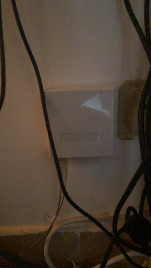

    Nel dubbio potresti mandare una foto degli apparati che hai in casa (quello dove entra la fibra)?
    La cosa che non mi torna è la velocitaà 100/100.
      La ILC è un tipo di fibra a progetto pensata per aziende, come ha detto @rieges avrai una Metroring 100/50 AON. Forse se hai veramente 100/100 sarà un contratto business, ma non sono sicuro sia possibile
      Fibermap controlla la NetMap di TIM, quindi con TIM dovresti essere attivabile. Guarda se hanno installato un Roe nel locale contatori
        rieges l'unico apparato che ho, modem ovviamente fastgate nero
        spnick senza il forse ho una 100/100, in speedtest faccio 99/99.
          MarcoBaldonero Dalla bretella ottica si capisce che sei sulla vecchia FTTH Fastweb.
          i vecchi connettori LC della AON fastweb😍

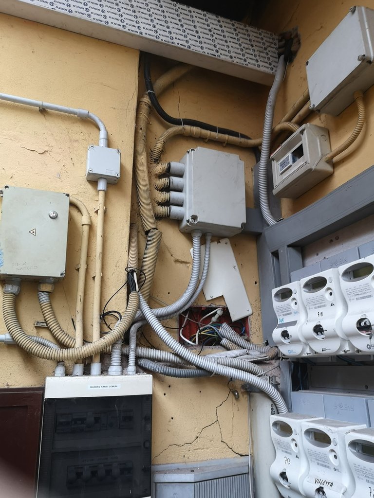

                        rieges

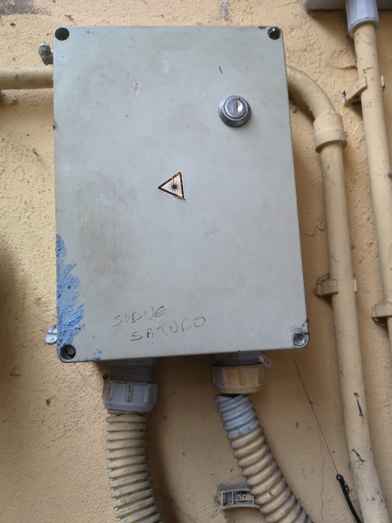

                        può essere utile? non so se uno di questi si qualifica come ROE
                          MarcoBaldonero sembra essere un ROE, ma non so di che operatore sia. Dovrebbe esserci anche il catalyst FW
                            spnick catalyst FW
                            Possibile l'armadio Catalyst sia in un'altro edificio e questo sia un box slave dipendente da quest'ultimo.
                            Comunque il simbolo di pericolo laser lascia poco all'immaginazione.
                            MarcoBaldonero Sei nel locale giusto e quello sembra proprio il ROE Metroring di Fastweb.
                            Ci sono altre scatole?
                              rieges è tutto quello a cui posso accedere, alla sinistra del punto in cui ho fatto la foto c'è un locale chiuso a chiave purtroppo, stasera al rientro provo a vedere se mi è sfuggita qualche scatola.
