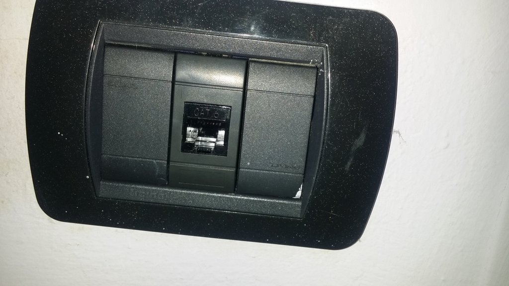

Salve, dovrei collegare il router fritz box a un ripetitore wifi sempre della fritz box e vorrei farlo attraverso un cavo ethernet che devo passare per casa. Per questo vi chiedo consigli sulla tipologia di cavo ethernet da utilizzare e anche quali prese rj45 femmina acquistare. Grazie.
  • crireal ha risposto a questo messaggio
    da una base di 5e ad una 6e che ti possano garantire 1000mb, io ho messo 5e per problemi di canalizzazioni strette.
    Edoardo998 consiglio cavo cat.6 utp rame 100%, l'ho trivato su ebay. Attenzione alle caratteristiche del cavo all'acquisto. Deve essere specificato rame 100%.
    Come prese rj45 consiglio le keystone sempre cat.6 utp, con adattatore in base alla serie civile del tuo impianto. Se ne trovano di economiche e perfettamente funzionanti su Amazon.
    Ecco il risultato:
      crireal come mai deve essere specificato rame 100%? Esistono anche dei cavi che non sono solo di rame?
      Poi ho visto che esistono due schemi diversi per inserire i cavi nella presa, un modo A e un modo B, quale devo usare?
        Edoardo998 Usa lo schema B, ormai è quello più usato comunemente in ambito domestico.
          CPietro lo schema però è solo un modo per inserire i cavi nella presa no? Cioè il cavo é sempre lo stesso indipendentemente dallo schema
          • CPietro ha risposto a questo messaggio
