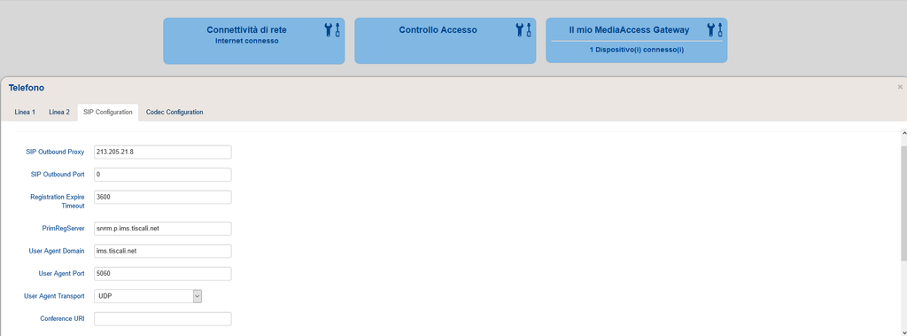

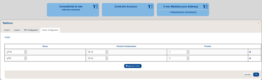

@rieges Allora, ho appena provato ad impostare i parametri di configurazione sia per internet che per il voip: internet funziona regolarmente, mentre il voip funziona solo in uscita (se provo a chiamare il mio numero, ricevo il messaggio che il numero è inesistente).
Avevo già letto da qualche parte dei problemi sulla fonìa in entrata sulla versione Tim sbloccata: possibile che non ci sia modo di risolvere, senza dover per forza moddare il router?
Tra l'altro, sono riuscito ad attivare tutt'e due le porte "tel" sul retro del modem.
Confermo l'abisso qualitativo tra il Tg789vac v2 (navigazione più veloce, latenza più bassa e voip molto più reattivo) e lo Zyxel bianco che fornisce Tiscali, anche se non ci voleva un esperto per capirlo.
@andreagdipaolo C'è qualche altra stringa da inserire sullo smart modem Tim Tg789vac v2 da inserire per far riconoscere la fonìa in entrata???
