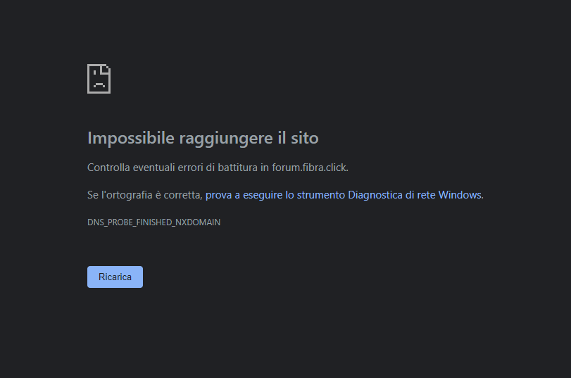

La scorsa settimana ho attivato la linea fttc di cui sono parecchio soddisfatto ma ho notato che ogni tanto le pagine non si caricano o non si caricano correttamente dandomi il seguente errore:
Il router non segnala errori e per tutto il resto la linea sembra estremamente stabile, non so a cosa possa essere dovuto. Qualcuno ha qualche idea ?

    EugenioL Cambiando i DNS dovresti risolvere, puoi usare o quelli di Google (8.8.8.8 e 8.8.4.4) oppure puoi anche usare solo il DNS primario di Google 8.8.8.8 con un DNS secondario diverso come 1.1.1.1 di Cloudflare. Comunque puoi fare diverse prove.
    lo posso cambiare direttamente nella pagina di gestione del dns del modem ?
      EugenioL In quel caso saranno attivi per tutti i dispositivi che si connettono al router, altrimenti puoi cambiarlo anche solo nel pc e varrà solo per quello. Ti consiglio 1.1.1.1 come principale e 8.8.8.8 come riserva
      Sarebbe meglio che fosse attivo su tutti perchè il problema lo da su tutti i dispositivi collegati. Potrebbe aumentare il ping dopo il cambio del dns ?
        EugenioL si, se li cambi dal modem, come ti ha scritto un utente nel messaggio sopra, tutti i dispositivi utilizzeranno quei DNS.

        Perfetto grazie, ho appena fatto uno speed test con il dns diverso e non cambia praticamente nulla, adesso rimane da verificare che nessuna pagina dia più quel problema. Non succedeva su ogni pagina sempre, però su alcune più che su altre perciò oggi sarà giornata di test. Grazie ancora per l'aiuto
          EugenioL Bene, no comunque adesso non dovrebbe darti più quel problema.
