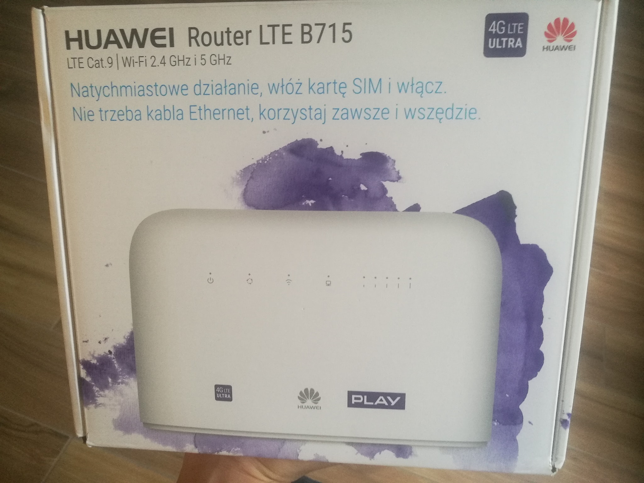

    Vai di B715 (venduto da Amazon ed ha interfaccia in Svedese, modificabile in inglese) se vuoi rimanere su un Huawei, io ho una BTS Wind a vista ad un km di distanza con visibilità e priva di ostacoli e le velocità sono buone, oltre i 100Mbps nelle ore più scariche. È un 3Ca, risparmi i soldi rispetto al B818, che come si è detto più volte, non aggrega banda 1 sia con Wind3 che con Tim. Ero nella tua stessa situazione,BTS Wind3 e Vodafone ed ero indeciso tra B818 e B715, provenivo da un B525 e B535, mi è stato consigliato il B715 e posso dire di essere molto contento. I due Netgear sono ottimi router, si portatili, ma non ho letto di persone che si lamentano di lasciarlo collegato sempre alla corrente, ma come tutti i dispositivi a batteria, non è una soluzione ottimale. Il CPE , che non soffre il problema dell'aggregazione di banda 1 come il fratello minore, B818, al momento lo vedo un'attimo inutile, per via dello stato acerbo del tipo di connessione (5G), le velocità al momento non saranno superiori a quelle del 4G, quindi non ne vedo un senso.
    Concludo dicendo che l'antenna è ottima, se non hai altre BTS vicine dello stesso operatore, ha un angolo di ricezione abbastanza ampio, sui 60°.
    Ciao ciao
    P.s. una soluzione potrebbe essere il B618, ma difficile, fino a poco tempo fa da trovare.
