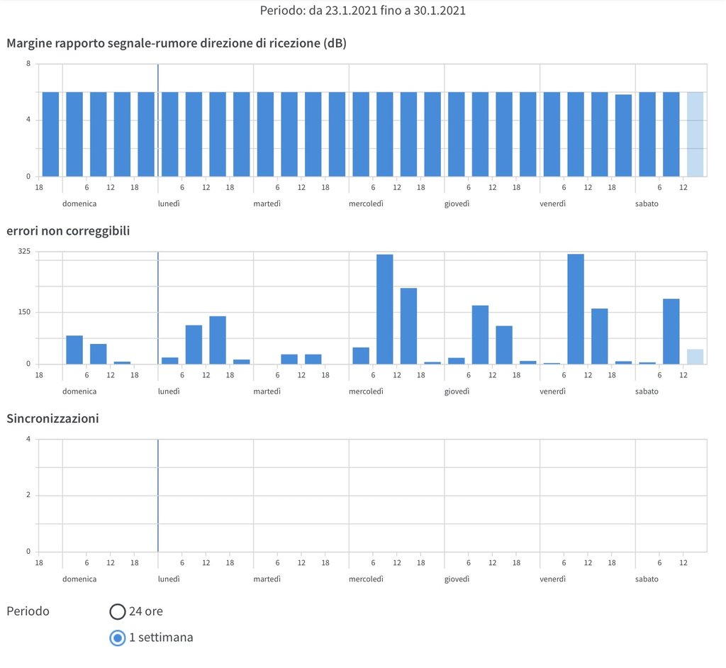

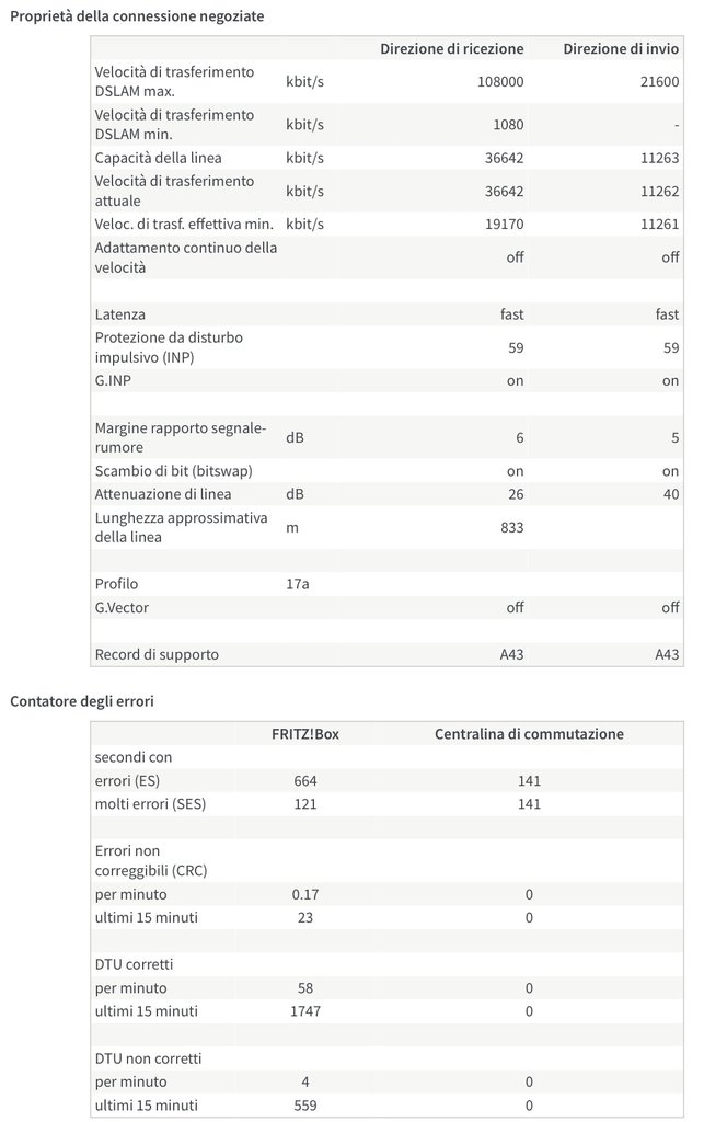

Ho un quesito, la linea che vi riporto è situata presso uno stabilimento industriale. Da quando ho sostituito il fastgate con il 7530 ho notato molti errori crc e vorrei capire se esiste un modo per limitarli o eliminarli del tutto.
Premetto che fino a poco fa l’altra FTTC che avevamo presentava qualcosa come una 30 di crc al mese ma era una 30/3 ed era su un’altra coppia. Stavo pensando di mettere il 7530 sotto UPS, potrebbe essere la scelta vincente?

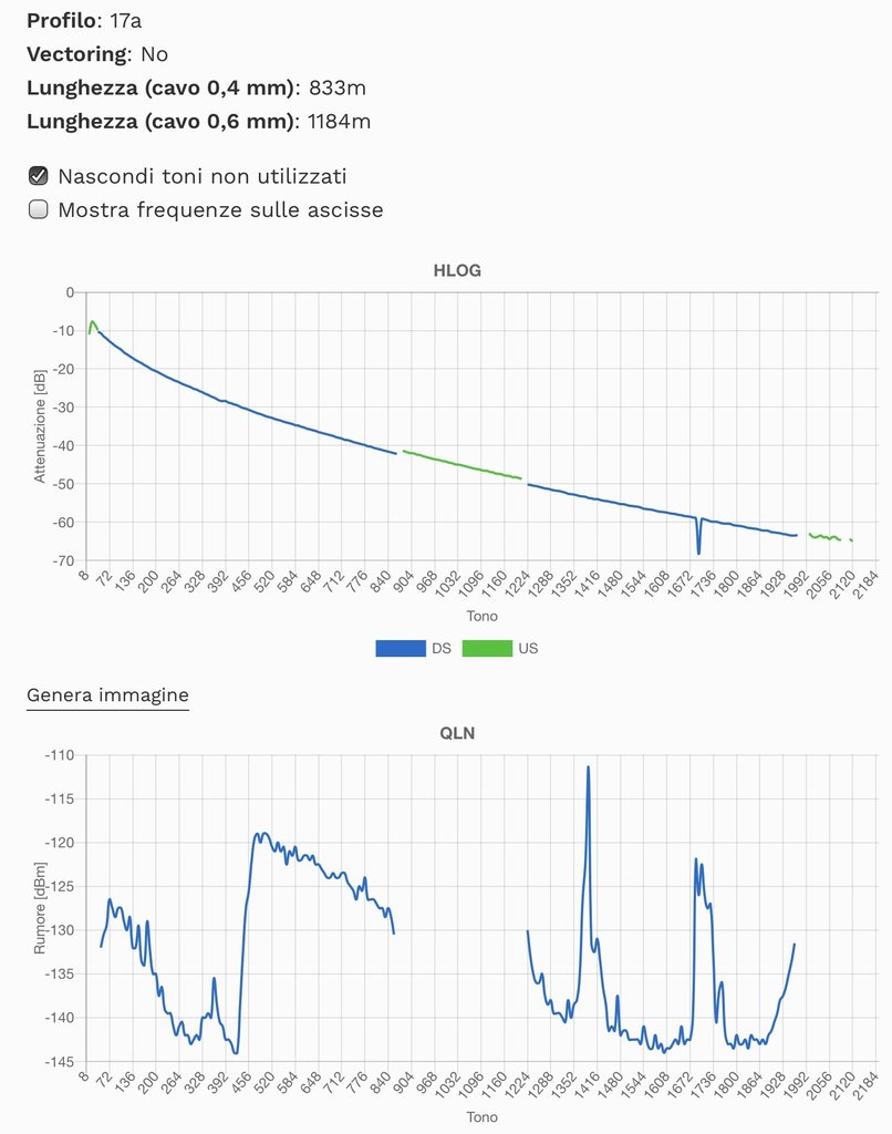

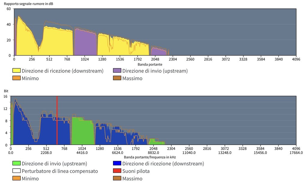

Colgo l’occasione per mostrare ad @Hadx l’effetto di un installazione industriale su una vdsl abbastanza brutta già di suo 😂

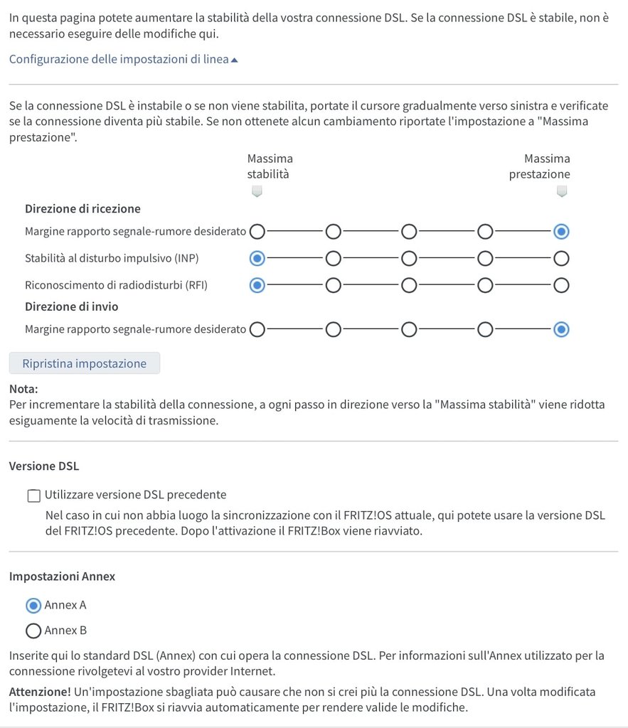

Qua invece è come ho impostato i selettori per evitare che la connessione salti.
