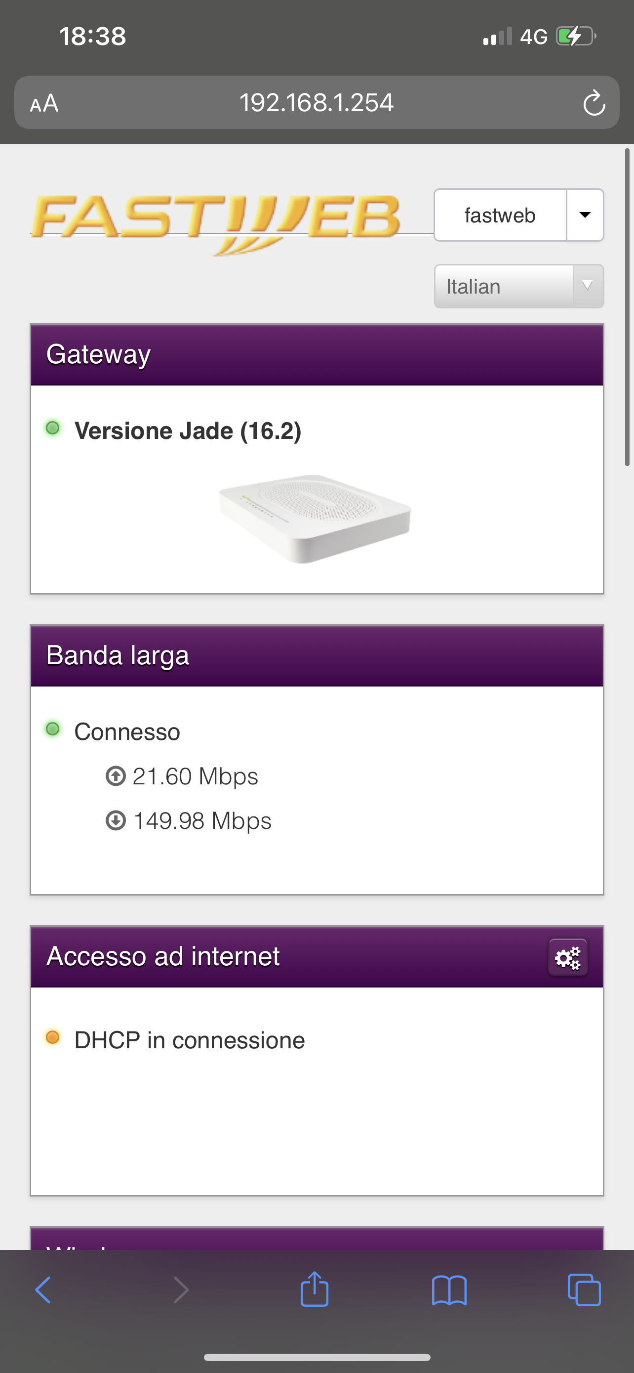

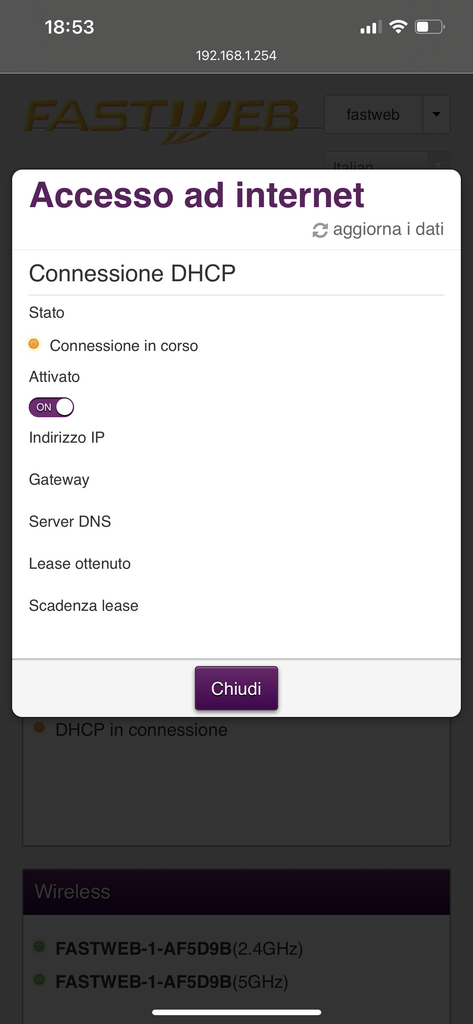

Nikto Buongiorno, mi hanno attivato la FTTC con Vodafone questa mattina. Ma la consegna della station è slittata alla prossima settimana, ho questo vecchio modem fornito da Fastweb, esiste un modo per utilizzarlo? Almeno momentaneamente.. grazie
Riegel Riavvialo da pulsante reset, e poi accedi ad esso tramite indirizzo ip e metti i parametri vodafone
Riegel Eh è quello lo sblocco per usarlo con un altro operatore. Se vuoi la gui ansuel, allora la procedura è un po' più elaborata
Nikto Come non detto, sono riuscito, ma ora non ho idea di dove andare a sostituire i vari parametri con quelli Vodafone
Riegel Nikto credo che siano nella sezione "connessioni". Dico credo perché avendo la gui ansuel ho alcune tab diverse dalle tue. Ma credo che con una ricerca del tuo modello di modem sul forum trovi tutto quello che ti serve
rieges Nikto Non hai sbloccato il router e di conseguenza non puoi impostare i parametri di Vodafone.
lorenzocanalelc Sull'Xtream non c'è lo sblocco operatore come TIM, devi prima di tutto sbloccarlo (Guarda un po' qua: https://www.ilpuntotecnico.com/forum/index.php/topic,78382.600.html) e dopo o impostare da linea di comando i vari parametri oppure devi installare la GUI di ansuel https://github.com/Ansuel/tch-nginx-gui
Nikto lorenzocanalelc non ho mai fatto niente del genere, ci posso provare o è meglio lasciar perdere? Ho bisogno di attrezzatura particolare? Il modem deve essere collegato alla rete mentre è connesso al pc per effettuare lo sblocco?
lorenzocanalelc Hai solo bisogno di un computer con cui collegati al modem, non è strettamente necessaria la connessione ad internet. Se non sai di cosa si tratta puoi provare ma sicuramente ci sarà un po' da studiare
Riegel Nikto cavo di rete. Ho fatto una guida, ma è molto sintetica e te la riporto esclusivamente per capire quali sono i passaggi. Non seguirla alla lettera o renderai il tuo modem inutilizzabile. https://forum.fibra.click/d/13118-root-dga-4130-e-simili
Nikto Riegel ho provato a dare uno sguardo a caldo e penso di aver già realizzato che forse è fuori dalla mia portata di comprensione.. 🤦🏼♂️
