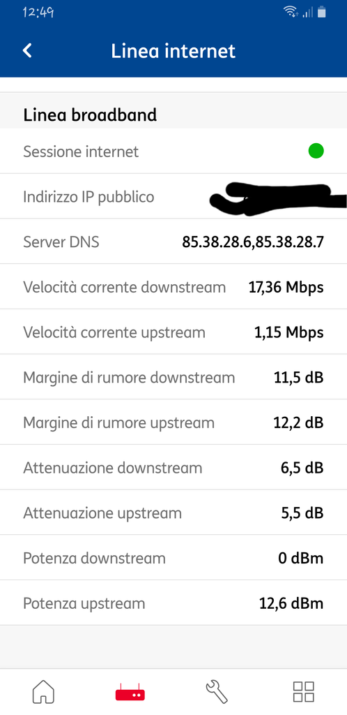

Nella seconda casa possiedo ancora un Adsl Tim Connect a 20 Mega.
Il modem aggancia sui 17-19 Mega in down è 1 Mega in up ma all'improvviso il download è stato bloccato a 7 Mega mentre l'up è rimasto ad 1 Mega.

    VincenzoF Il modem aggancia sui 17-19 Mega in down è 1 Mega in up ma all'improvviso il download è stato bloccato a 7 Mega mentre l'up è rimasto ad 1 Mega.
    Posta un attimo i valori del modem,giusto per controllare se sia tutto apposto
    Credo che ti abbiano cambiato il valore nel BRAS,agganci 20 mega ma la velocità viene limitata da quello
      Rekko Ho pensato anch'io a qualcosa sul Bras, come quando effettui l'upgrade a 200 e lo speedtest rimane bloccato a 94 Mega ma non capisco il motivo di effettuare cambi all'improvviso in peggio
      • Rekko ha risposto a questo messaggio
        VincenzoF Ti consiglio di non vedere i parametri dall'app,meglio se li vedi dal modem direttamente tramite 192.168.1.1
          Rekko Si ora non sto in casa ma i valori sono quelli. Visti direttamente un oretta fa dal modem
