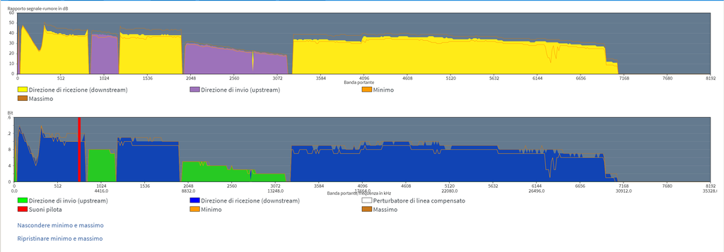

LucaTheHacker dai grafici postati qualcuno disse che non ho derivazioni, oggi ho ricontrollato per sicurezza, sono in doppia derivata.
Strano. @Hadx (qui hlog: LucaTheHacker)
LSan83 Penso che me ne sarei accorto anche con la 100 mega a quel punto, invece prima ero fisso a 6db, sempre e comunque.

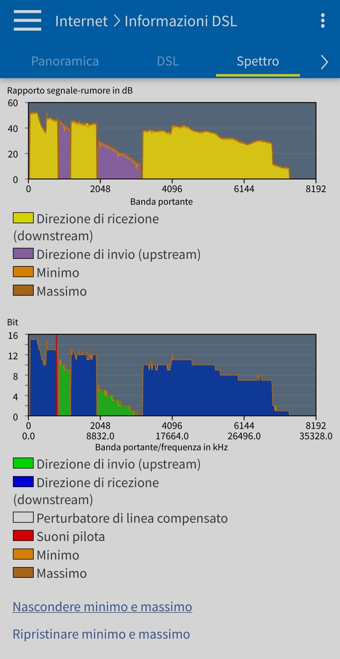

    LucaTheHacker dipende dalla banda coperta dal disturbo. Prova a mandare uno screen con i minimi e massimi del grafico dell'snr
      LucaTheHacker dovevo specificare meglio. Intendo questa
        a123
        • a123 ha risposto a questo messaggio
          LucaTheHacker quantomeno con quello attivo quando si discosta dovrebbe tornare vicino a 6 in maniera indolore e se calla non ti fa saltare la connessione

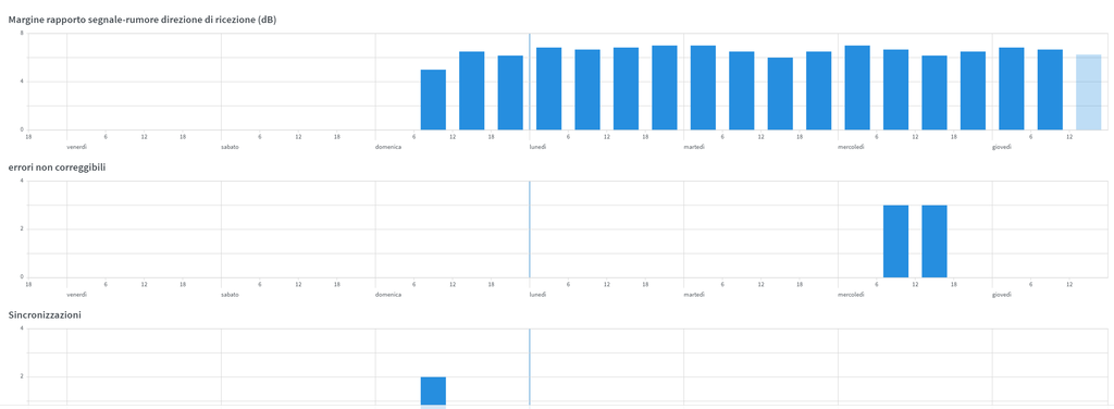

                A parte il discorso SNR ballerino (anche in questo caso avendo attivato la 200 hai aumentato lo spettro delle frequenze potenzialmente maggiori disturbi) mi sembra una linea buona senza problemi.
                Per il discorso doppia derivata che nel grafico non compare visto che secondo te la lunghezza è superiore a 3m potrebbe essere che tu sia “alla fine” della derivata e che il grafico quindi risulti normale, ma la conferma (o smentita) te la darà Hadx
