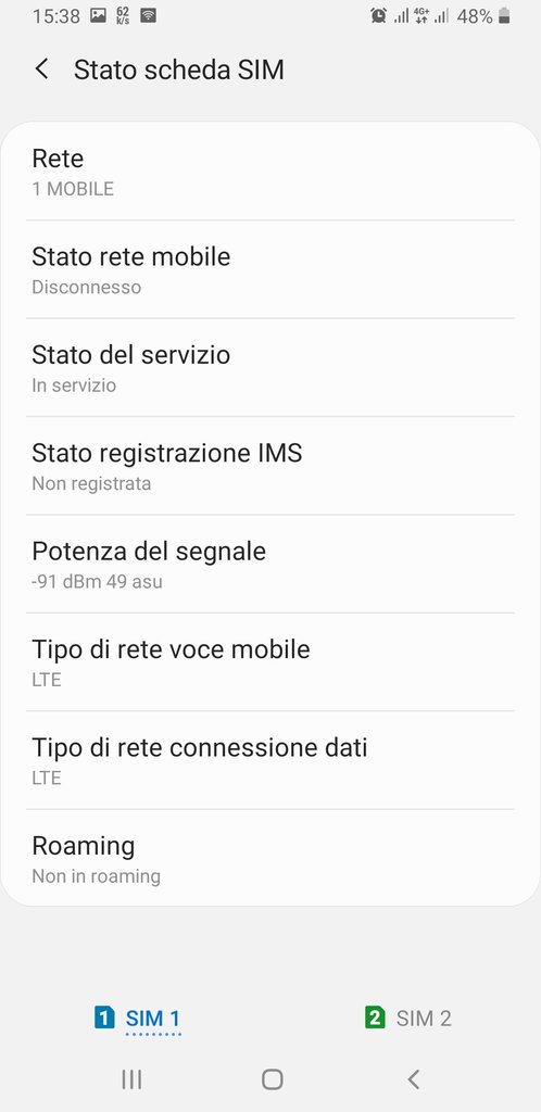

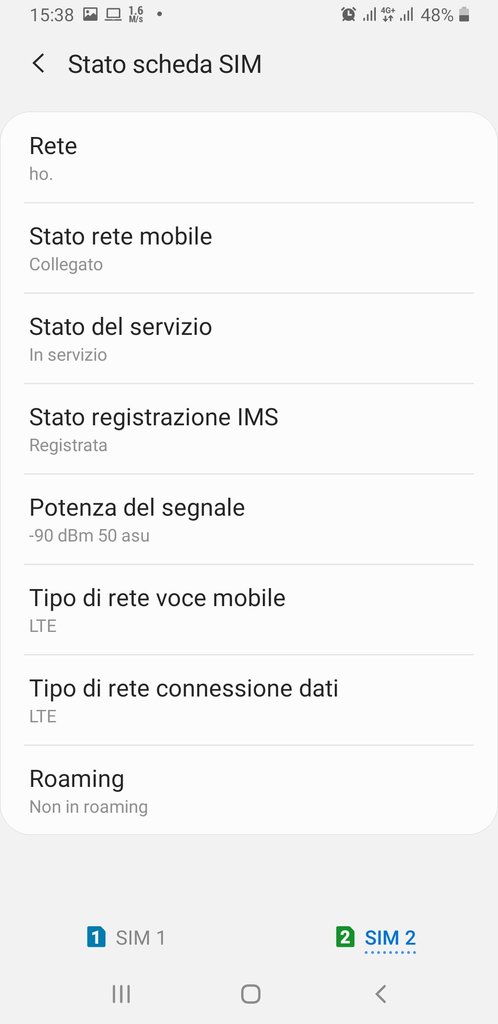

Buonasera, sono un nuovo utente del forum, ho letto di sfuggita alcuni messaggi scritti in questa discussione [https://forum.fibra.click/d/10916-vodafone-spegnera-il-3g-entro-gennaio-2021/82](discussione spegnimento 3G Vodafone) e ho notato che un utente come me con 1mobile aveva il mio stesso problema, indicato nel titolo. Andando nello stesso percorso delle impostazioni ho letto un'informazione in comune non presente con un'altra sim Ho mobile che possiedo, cioè lo stato registrazione IMS della sim "non registrata". C'è un modo per poterla registrare da cellulare? Vi ringrazio.
VoLTE non funzionante su 1mobile

Per ora ho contattato l'assistenza mostrando tramite screenshot che con la sim Ho mobile non ho problemi mentre con la loro sì e spero che risolvano, perché ho la sensazione che io non possa registrare la sim. Ho un cellulare che supporta il VoLTE perché l'ho usato per qualche tempo con Ho mobile, prima di passare a 1mobile.

Axo carica qui gli screenshot. Ogni operatore ha il suo processo, ad esempio con Tim devi farti attivare l'opzione 4G Voce, poi vai in impostazioni e metti flag su VoLTE. Senza 4G Voce però non andrebbe. 1mobile ho spulciato un po' sul sito, ma non dicono altro se non "si attiva automaticamente su tutti i device compatibili con la tecnologia", cosa chiaramente non vera altrimenti non saresti qui a descrivere il tuo problema. Il VoLTE è una tecnologia un po' problematica da gestire, pare.
PS. come puoi notare dallo screen sotto, scrivono "questa info è esclusivamente in carico a te" per liberarsi di ogni responsabilità. Ma non è così, perché essendo ESP e non FULL (come Coop o poste), si baseranno sullo stesso sistema di Vodafone per numero IMEI (o rigida lista di compatibilità). Gli ESP come 1 prendono dal carrier d'appoggio, mentre i FULL dovrebbero implementarsi loro il servizio. Con buona probabilità, se il tuo telefono fosse brandizzato Vodafone, funzionerebbe.
Axo una sim Ho che possiedo sia registrata
Ma da quello che so "registrata" in quel caso vuol dire che è il telefono è registrato al server SIP utilizzato per la voce, come sinonimo di "connesso", un po' come i numeri fissi VoIP. Quindi ne indica solo lo statoin quell'istante, non che la SIM in sè è registrata da qualche parte.
Axo giusto per curiosità, di che smartphone stai parlando? Comunque il sistema più semplice è vedere se facendo una chiamata resti un 4G, ma evita i numeri brevi che a volte danno problemi.
x_term Sì indica esattamente quello, ma ogni tanto da dei falsi positivi.

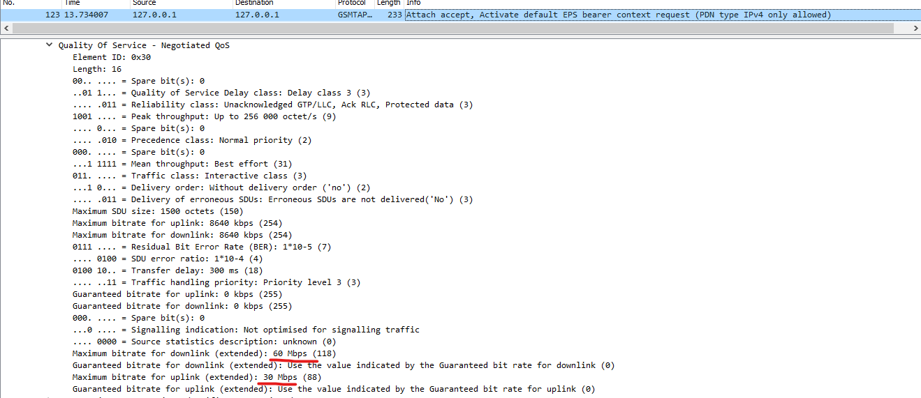

EDIT: Scusa dimenticavo una cosa... Optima e UnoMobile sono 60Mbps Down e 30Mbps Up, mentre ho. mobile era 60 down e 52 up.
handymenny unomobile è 60 sia in down che in up, da come leggo nelle caratteristiche dell'offerta, poi se con dati alla mano provenienti da software di diagnostica o di monitoraggio non è così vuol dire che stanno mentendo. Le medie dei test di prima sono 61.05 in down, 42.06 in up (Ho) latenza 48 ms con jitter di 6ms; 61.72 in down, 21.85 in up con latenza di 66ms e jitter di 9 ms (Uno). Il posto in cui ho fatto il test è lo stesso, se ci si volesse fare un'idea della qualità del servizio dati dell'operatore. Lo screen che hai postato mostra i risultati di Uno?
Axo Lo screen che hai postato mostra i risultati di Uno?
No è optima mobile, ma hanno entrambi lo stesso limite, è indicato anche nella trasparenza tariffaria, esempio: https://www.unomobile.it/fileadmin/user_upload/docs/2020/trasparenza_tariffaria/1Mobile_Power__XPlus.pdf
handymenny io ho la Start Xplus Reward, il limite è 60/60
Axo Allora o ti hanno applicato il limite sbagliato o è errata la scheda (più probabile)
