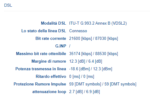

Al momento ho una rete TIM VDSL2 con profilo 17a con dati nella foto
Negli ultimi giorni ho aperto una segnalazione a TIM perché dal 10 marzo 2020 ho ricevuto una riduzione del bitrate di quasi 20megabit.
In pratica avevo una roba del genere:
Bit rate corrente: 21600 [kbps] / 69395 [kbps]
Massimo bit rate ottenibile: 33501 [kbps] / 70232 [kbps]
Margine di rumore: 11.3 [dB] / 12.3 [dB]
Potenza trasmessa in linea: -18.7 [dBm] / 12.2 [dBm]
attenuazione loop: 2.7 [dB] / 6.8 [db]
Non sono i dati completi perché dopo tanti mesi di segnalazioni non andate ad un buon fine, la segnalazione fatta alle 16 del 21/01 ha dato un risultato. Proprio alle ore 1:00 mi si é riallineata la dsl e bam, ho riavuto i miei bitrate pre lockdown.
La distanza della cabina é di piú o meno 90 metri.
