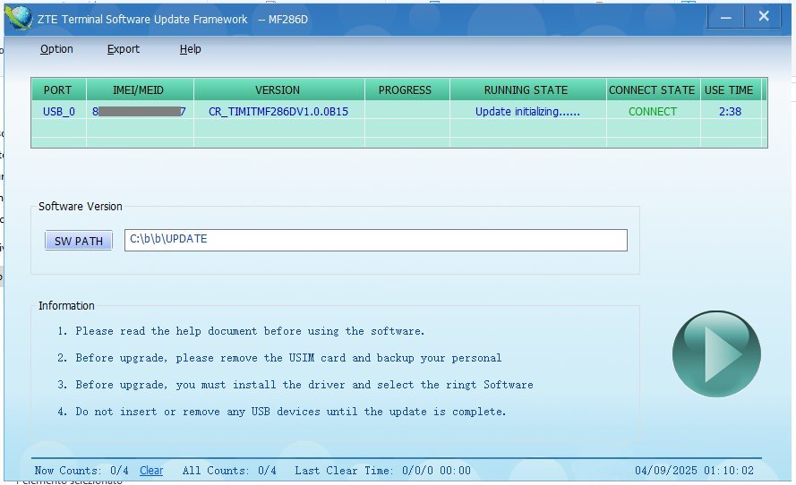

Ho provato a caricare su il Nordic B12_ITA, creato dal gentile cristotimrj11, ma fallisco nel tentativo.
Aperto lo ZTE Terminal Software Update Framework, il programma riconosce correttamente il modem. Una volta premuto il pulsante "Play" (la freccia in basso a destra), il programma indica "Update initializing..." e rimane così.
Dopo circa 2 minuti, il pulsante "Stop" (il quadrato) torna ad essere "Play" (freccia), e si aggiunge "2:38" alla colonna "Use time".
Nessuna modifica risulta applicata al modem, che rimane con il firmware "CR_TIMITMF286DV1.0.0B15".
Di seguito uno screenshot del programma (ho rinominato le cartelle per facilità):
Ovviamente ho disattivato Windows Firewall e Kaspersky Antivirus Free (la scheda W-Fi no perchè sto provando da PC fisso), sono collegato alla porta ETH_2 del modem ed ho rimosso la SIM.
Ho provato anche con il TIM to TIM_B17 + RJ11, ma stesso problema.
Consigli?
P.S.: ricordo dai vecchi messaggi che il PATH doveva essere "...\bin\UPDATE", ma nella guida è differente.
