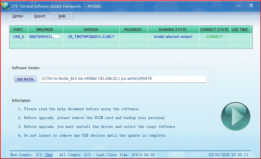

Grlschia te lo dico perché lo so già da anni. Se riesci a mettere nordic to tim B17 fammi sapere se la scritta volte appare oppure appare solo aggiornando i moduli telia da openwrt.
Grlschia quello che inganna tutti e il fattore che se c'è tim significa che ha modulo Tim ma i nordic to noridc li hanno inventati apposta. Sono i valori dei moduli che implementiamo sul modem.
@Grlschia Quello che ti sto cercando di far capire è che non è il firmware TIM o Nordic a comandare, ma il tipo di modulo Telia, ovvero i file delta.package e delta.signature che carichiamo. Se carichiamo quelli di Nordic, è come se sotto avessimo Nordic sul software ZTE Update Framework.
