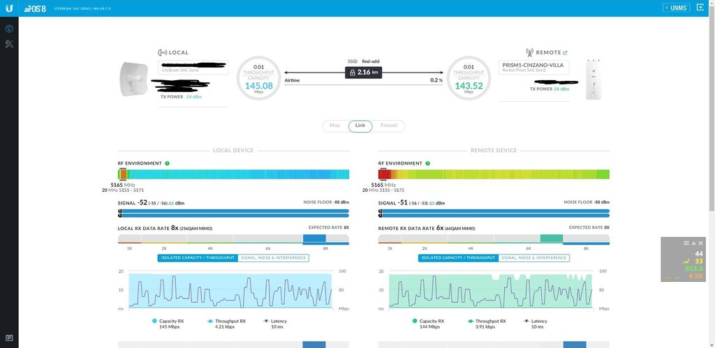

Abito in provincia di Asti e da ormai due anni a questa parte (con operatore Micso WADSL 30/4) sto avendo problemi, indipendentemente dalla fascia oraria, di instabilità nella connessione (ping instabile in gioco online edd applicativii VoIP e molta perdita in Upload apparentemente) pur avendo un segnale alla CPE di -55dBm sia in trasmissione che in ricezione, visibilità ottica e i tecnici continuano a dire che la linea è OK. Tolto anche il fattore LAN (verificata più volte e cambiato tutto con dispositivi e cavi CAT.6 nuovi per restringere il campo)
BTS radio: Ubiquiti Rocket Prism 5AC Gen2
CPE: Ubiquiti LiteBeam 5AC Gen2
Link: 5165 Mhz (di cui da quanto ho capito in teoria non rispetta le normative italiane, ma correggetemi se sbaglio) a 20 Mhz, rumore remote -40 dBm (in foto nella sezione RF ENVIRONMENT) e local -80dBm,
