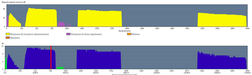

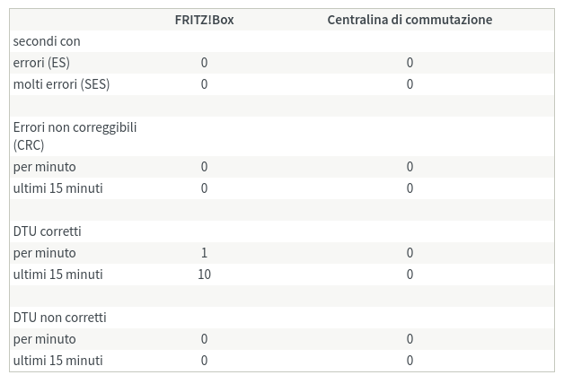

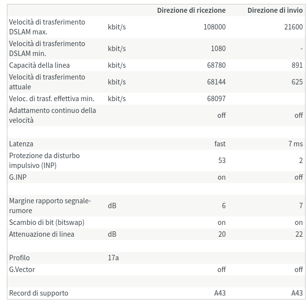

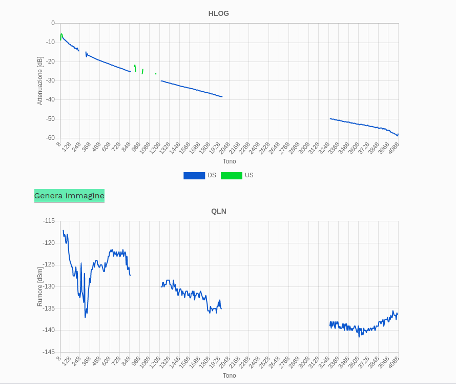

Ciao a tutti, ieri il tecnico è venuto ad attivarmi la VDSL, fa le sue cose e mi dice vai a 90mb.
Bene io attacco il fritz 7530 il tempo di impostare i parametri e per una decina di minuti va tutto alla grande, quando inizio a collegare i dispositivi si disconette, ma riparte subito però riparte sui 60mb in down e 600k in UP.
Dopo qualche minuti si disconnette ancora e riparte a 50 in donw e 800 in UP. Chiamo TIM e la prima mi dice che con il fritz devo aspettare 48 ore...
Seconda chiamata, mi dicono che deve intervenire il tecnico che ci impiegherà 48h in base alla gravità del problema.
Ieri sera attorno alle 8 becca la linea DSL e riparte fino a questa mattina alle 8,20 quando ha riperso la connessione DSL.
Negli eventi del Fritz trovo:
- Inizia la sincronizzazione DSL (training).
- Errore PPPoE: timeout.
- La connessione a internet è stata chiusa.
- Sulla linea DSL è stata rilevata un'interferenza dovuto ad un cablaggio non corretto. Verificate se ci sono deviazioni o più distribuzioni sulla vostra linea. La deviazione ha una lunghezza di 10 metri. Questa deviazione provoca una perdita di circa 5005 kbits/s.
