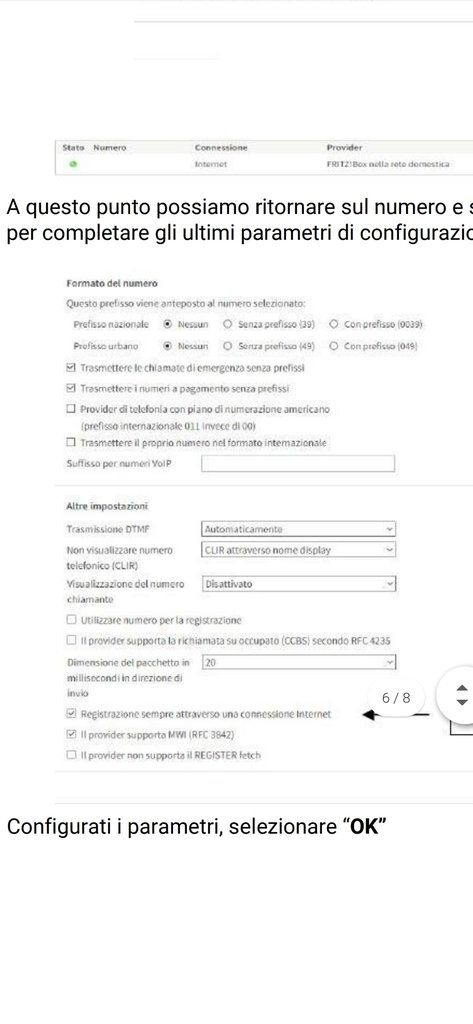

                  rieges sì esatto è simile a questa qui. Anche se nel pdf che gli hanno mandato ci sono parametri che non abbiamo trovato nel fritzbox (ti allego uno screen).

                      soap88 Quali sono esattamente i parametri che non trovi? Possibile siano nascosti in un menù diverso o in modalità avanzata.

                        rieges non trovo la sezione "formato del numero" presente nello screen che ho postato. Ma non è presente in altri menù.
