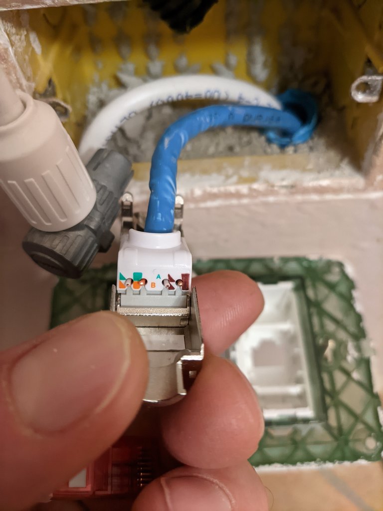

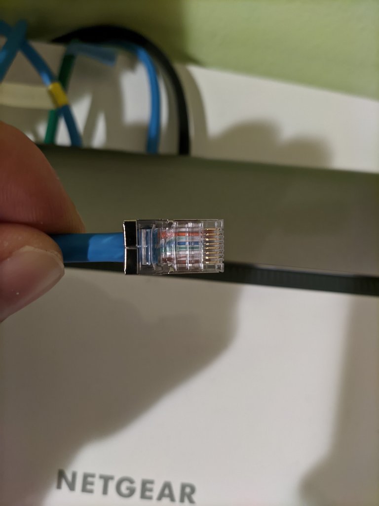

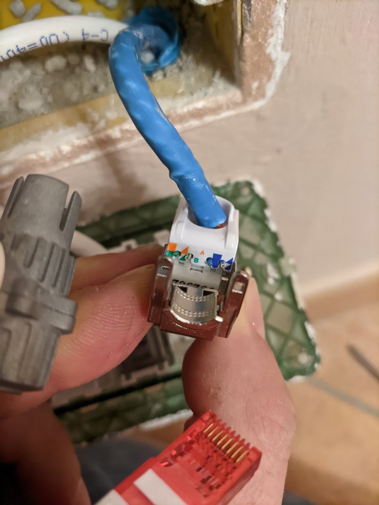

posta una foto di:
1) ravvicinata del rj45 della parte ove si vede crimpatura.
2) ravviicinata del frutto 503 della parte dietro ove si vede crimpatura

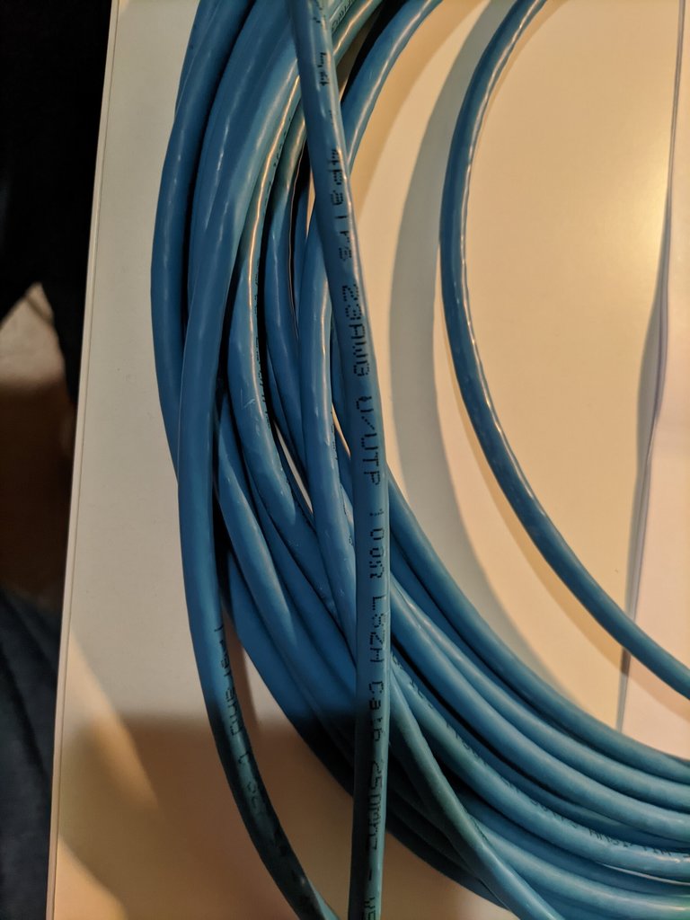

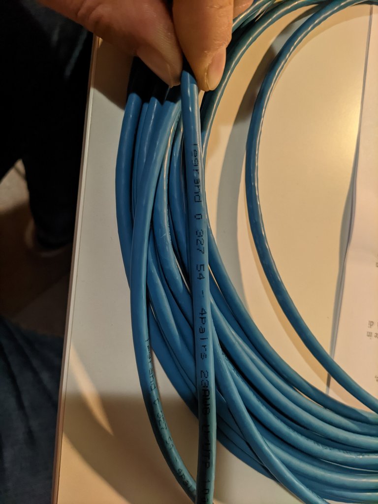

3) eventuali scritte sul cavo lan se le trovi (così si capisce modello marca ecc).
    Per esperienza, ti suggerisco di infilare nuovamente il plug nella pinza e dargli 3/4 pinzate belle forti.
    Se te lo fa ancora, taglia le intestazioni e rifalle entrambe.
    Grazie Gabriele, infatti ho crimpato 2 volte prima di togliere il plug, ma mi sa che mi rispondo da solo... sembra che il verde abbia preso il posto del bianco-blu quando ho inserito il plug...ma allora perchè il tester mi da ok e la tv adesso riconosce il collegamento di rete?
    Infatti sono al contrario.
    Calcola una cosa, a 100Mbit i pin fondamentali sono: 1,2,3,6.
    Quindi, il pin che hai invertito permette comunque di far negoziare a 100 gli apparati, pur essendo sbagliato quindi viene escluso.
    A 1000 col pin errato non negozi ovviamente.
