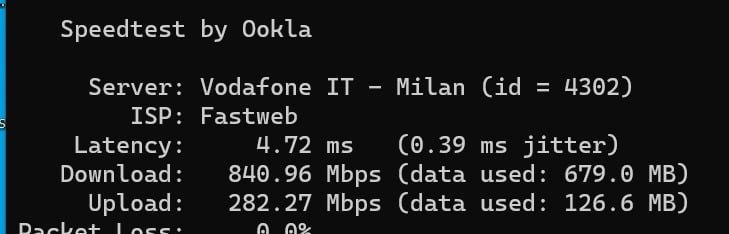

                      Con ONT Ubiquiti su Edgerouter X il massimo erano i soliti 930down 282 up, a conti fatti così perdo 90mbps.
                      Ma il tentativo era da fare.
