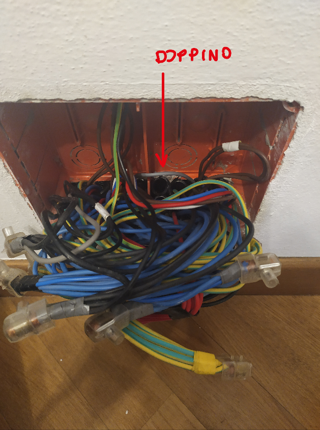

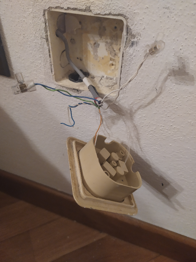

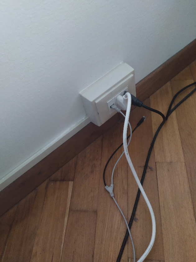

        Grazie per le risposte! Per farvi capire meglio vi metto le foto dell' attuale impianto di rete. Mi sono sbagliato ma mi sa che il prolungamento fino alla mia camera è stato realizzato con il doppino
        1- Presa originale in salotto, attualmente con i fili tutti staccati (sinceramente non so quali sono stati utilizzati 🤨)
        2- il cavo di rete passa da questa presa in camera (la tripolare è staccata)
        3- da qui

        Quindi ricapitolando se voglio spostare il modem/router in salotto, devo staccare tutto e riattaccare i fili dalla presa originale?
        In salotto dovrò mettere 3 attacchi RJ45 a muro? Uno per il modem, 1 per la camera di mio fratello con ethernet, e un' altro per la mia.
        Si, più prese hai più degrada il segnale, in più il doppino in mezzo si cavi elettrici dà problemi.
        identificata la presa 1 (quella nella quale entra il doppino dall’esterno) andrai ad attaccargli il modem e chiaramente in quella presa non collegherai i doppini che vanno verso le altre stanze. Per fare arrivare Internet nelle altre stanze devi inserire al posto dei doppini se hai spazio nelle canalette cavo cat 6 (se non ci entra, anche 5e va bene) verso le nuove prese con attacco RJ45: hai creato lan alla quale puoi attaccare i computer, switch per avere più porte Ethernet e access point per Wi-Fi
