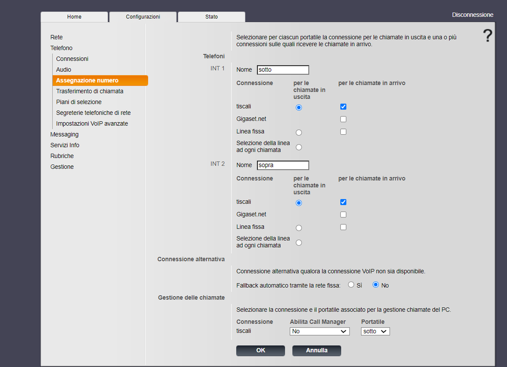

@aliceadsl adesso ho scollegato il cavo dalla base e dal router e tolto la spuntadel voip al router e quando provo a chiamare mi risponde che non e raggiugibile
Nel Gigaset su Assegnazione Numeri assicurati di aver impostato correttamente l'abbinamento del cordless al provider.
Riprova e fammi sapere.

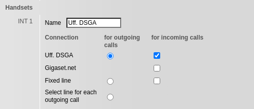

@aliceadsl attualmente ho questa configurazione come allegato foto....
poi ho scollegato lo stoppino dietro il router e alla base....impostato i parametri su tiscali per le chiamate in entrata ed uscita adesso funziona vediamo se mantiene......
@aliceadsl GRAZIEEEE......mi hai salvato la vita ti sono debitore.........adesso funziona tutto......ho salvato la configuazione.....ho anche ricevuto poco fa e dopo 2 giorni una mail da tiscali con i parametri da inserire ma credo che siano generalizzati e NON per il caso specifico e dettagliati come quelli che mi hai fornito....

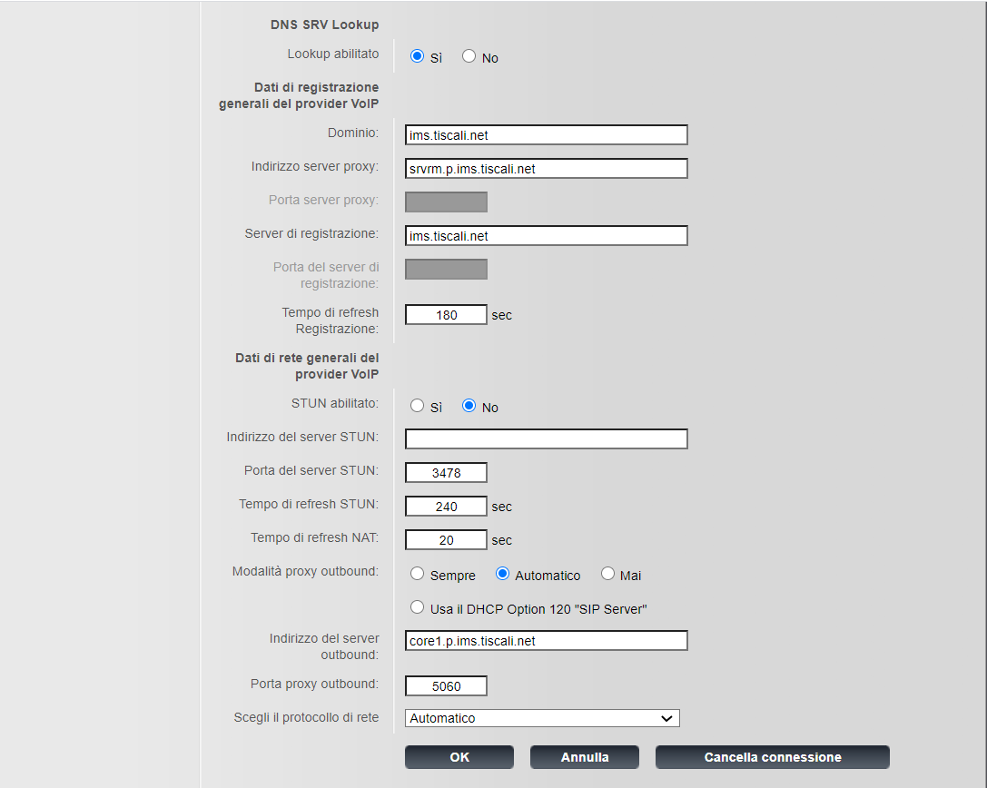

      @aliceadsl buonasera ed eccoci di nuovo qua problemi di nuovo con il telefono...il router tiscali zyxel ha registrato in automatico il mio profilo e come se lo gestisce direttamente....il bello e che con la configurazione che ho lasciato il telefono squilla ma a vuoto...se lo disattivi dal router non squilla propio....tanto per cambiare l'assistenza tiscali a questora non mi risponde.....di toccare sul router non ho toccato nulle possibili soluzioni....

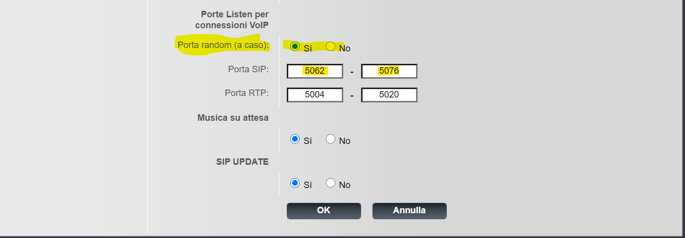

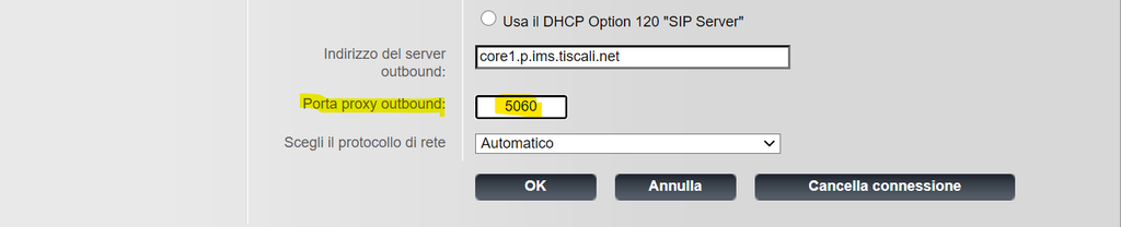

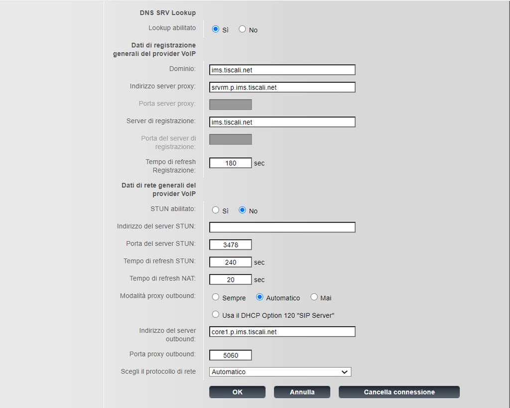

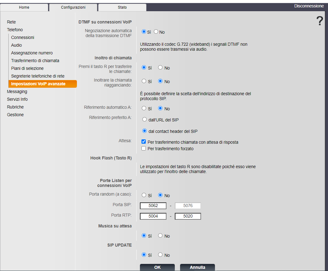

      @aliceadsl ho fatto delle modifiche per provare e si e registrato di nuovo allego foto
      la porta proxy outound e rimasta come da suggerimento tiscali e mia configurazione funzionante su 5060
      invece nella voce porte listen per connessioni voip io avevo impostato su 5062 e spunta su NO porte variabili
      adesso ho modificato la spunta porte variabili su SI
      devo cambiare porta proxy outbound da 5060 a 5062 ?
      devo mettere la spunta su SI o NO alla voce porte variabili
        airwalks82
        Le "Porte Listener" sono quelle lato tuo, sul tuo device. Qui devi usare una porta che non sia usata o bloccata dal router. Puoi usare anche una sola porta fissa purché appunto non sia in uso, se non sono supportate registrazioni multiple. Funziona comunque anche con porte variabili, se il range è corretto. Questa porta viene comunicata al server SIP quando ci si registra.
        La porta del proxy outbound è invece la porta del server remoto Tiscali - e se Tiscali non dice di usare una porta diversa (o non viene scoperta dinamicamente via query DNS SRV) è quella standard SIP 5060.
        Tieni presente che quando tu fai una chiamata il tuo telefono contatta il server SIP sulla sua porta, ma quando sei tu ad essere chiamato è il server SIP a contattare il dispositivo VoIP sulla porta che è stata registrata.

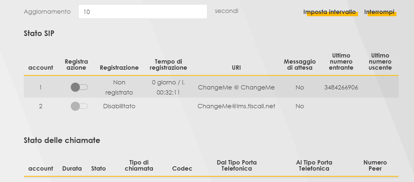

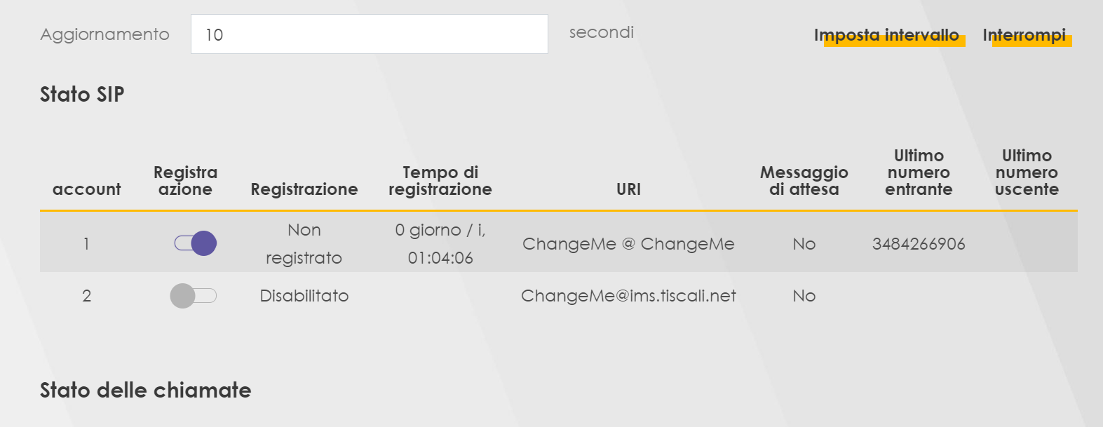

                airwalks82
                Come hai disabilitato il VoIP sul router tiscali?
                andreagdipaolo La sezione VOIP è accessibile a tutti o ci è entrato con le credenziali riservate?

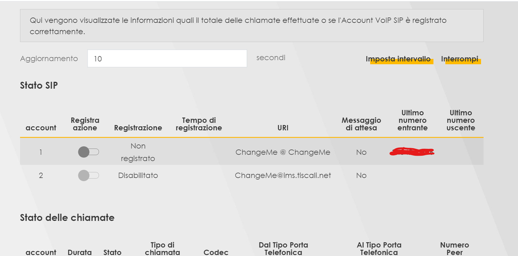

                @[cancellato] @andreagdipaolo buonasera...allora sono entrato da MONITOR DI SISTEMA poi STATO VOIP è ho disabilitato la registrazione ....in realta volevo farlo fare ai tecnici di tiscali ma è un impresa poter parlare a voce con loro in certi orari.....allego screenshot della pagina del ruoter
