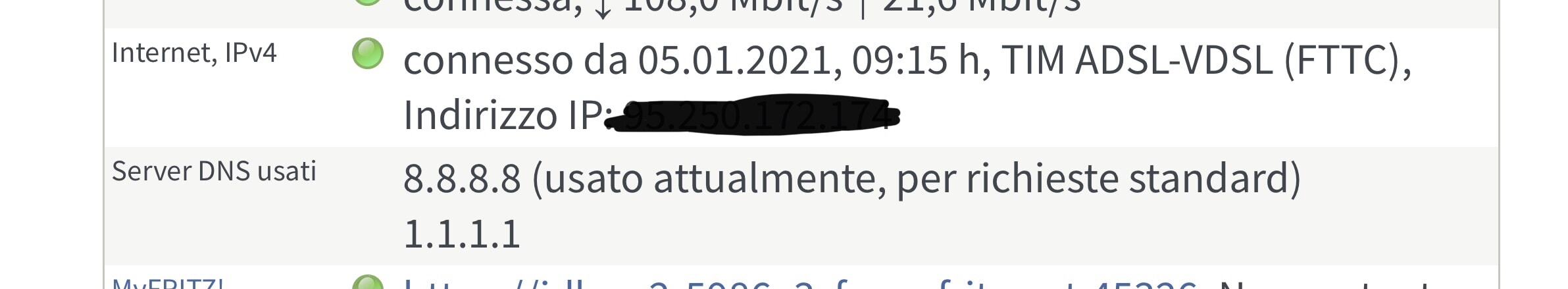

(una possibile fonte: https://superuser.com/questions/462926/how-do-preferred-and-alternate-or-multiple-dns-servers-work)Filippo94 sul FritzBox ad esempio il primario compare come “usato per richieste standard” e il secondario quindi credo lo usi come backup (?). Mi è capitato solo una volta di vedere su 1.1.1.1 la scritta usato per richieste standard per poi, successivamente, è tornato su google.

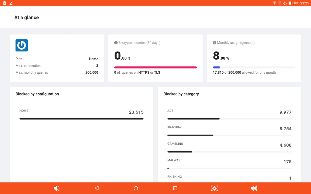

Goku96 purtroppo confesso di non sapere molto su questo aspetto. Hanno sempre funzionato egregiamente e non mi sono posto queste domande (removeadsservice talvolta è troppo cauto impedendoti di visualizzare siti che non rappresenrano una minaccia, ma è molto veloce) ci sarebbe anche
Che si può personalizzare (se vedi che ti blocca un sito lo metti in whitelist, aspetti qualche minuto e te lo rivisualizza)
Free e a pagamento. La versione free è limitata a 200.000 interrogazioni al mese
Ecco come appare il mio pannello di controllo
Con il grafico giornaliero

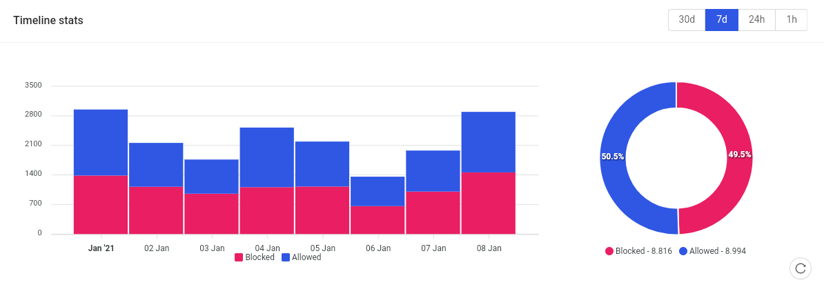

adguard, nel mio caso via docker
https://github.com/AdguardTeam/AdGuardHome
