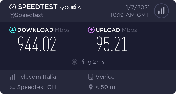

      ho 350 metri di monofibra su palificata:
      direi che non ne risente 😉
