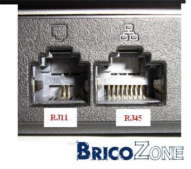

Cosa intendi tu per "presa"???
Prese RJ11 dell'impianto telefonico? Devi averne SOLO UNA collegata con l'esterno, altrimenti il modem perde parecchia velocità. Cerca qui sul forum "sezionamento impianto".
Prese RJ45 di un impianto telefonico ISDN?
Prese RJ45 di un impianto lan con cavo ethernet categoria 5e (o 6 o superiore) che ti sei fatta fare dal tuo elettricista per trasferire i dati in casa? Se sono queste dove hai posizionato lo switch che le gestisce? E' vicino al modem?

Ancora... che tipo di "presa" è?
RJ11 dell'impianto telefonico? Non ti serve a nulla, a parte "decorare" la parete.
RJ45 di un impianto ethernet? Allora si puoi mettere qui un ulteriore switch a cui collegare quello che vuoi (anche un Access Point per il wifi) e dallo switch dall'altro lato del cavo ci colleghi il modem.
