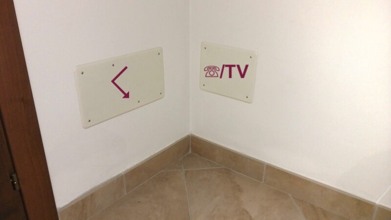

Lo schema è il seguente:
La linea arancio è quella telefonica; le scatole gialle numerate sono le prese RJ11 (UNI 503 BTicino); la scatola grande arancio è quella di derivazione dell'impianto telefono/TV (a fianco a questa c'è quella dell'impianto elettrico, ma non sono comunicanti che io sappia). Manca una stanza raggiungibile solo via corrugato TV. Il modem/router è un ASUS DSL-AC56U. Connessi ha un HD esterno su USB, 1 Android TV box su porta LAN, mentre tutto il resto (portatili e smartphone) è connesso col wi-fi.

      Se non ci sta lì devo metterla per forza vicino alla scatola di derivazione:

        joe76 Ma il primo punto utile per entrare in casa è quello? La presa principale della Telecom/Tim non penso che sia quella ma sarà da qualche altra parte. Ho trovato una foto della borchia che ti dovrebbero installare per farti intuire le dimensioni, però ho qualche dubbio che riescano ad arrivare fino a tale punto con la fibra ottica.

            joe76 Secondo me non è quella la presa principale sarà dentro qualche scatola di derivazione. Tieni conto che la fibra ottica è molto difficile da far passare nelle canaline già esistenti per via che non è possibile fare curve troppo strette. Di solito si fermano al primo punto utile in ingresso alla abitazione sfruttando i cavidotti già esistenti del telefono/corrente/citofono.
