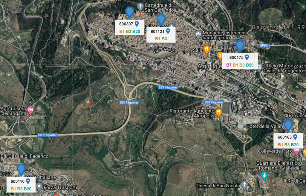

Vorrei associare eventualmente (qualora fosse necessario) un antenna esterna (omnidirezionale o direzionale) per migliore stabilità e prestazioni del segnale LTE e della connessione internet. Ho 5 BTS della Tim intorno (Contrada Pezzino , Agrigento, 92100):
1) 600307 , 980 m
2) 600110, 1,1 km
3) 601121, 1,2 km
4) 600175, 1,75 km
5) 600163 , 2,20 km
Secondo voi quale è la migliore BTS tra quelle che ho attorno? Ho fatto diversi speed test con un Samsung s10 con scheda Tim e stavo tra i 90 e 110 Mbit in Download e 30 /40 in upload, se andava male sempre sopra i 35/40 in downlaod e 10-15 in upload. La maggior parte delle volte ero agganciato alla 600175 , meno frequentemente alla 600110.
