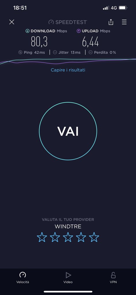

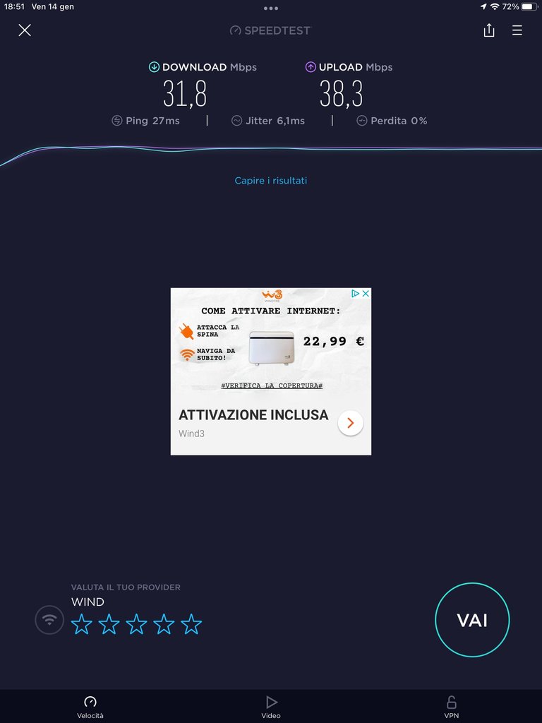

Praticamente ecco allegati i 2 test fatti adesso stesso orario uno di iphone 12 pro max sim windtre in casa e uno da sim windtre antenna sul tetto modem fritzbox 6890 lte
ovviamente a quest'ora quella piu alta di down e di iphone poi alle 23.30 tornano piu o meno uguali.
