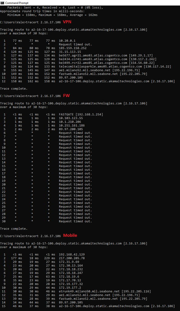

Quindi pensavo fosse un problema di routing verso l'ip di destinazione (Un CDN) ma dai traceroute sembra che neanche questo sia il caso
Come si vede dall'immagine, in tutti e 3 i test effettuati, il next to last hop e' lo stesso: 89.97.200.105. Quindi e' logico pensare che se la mia connessione arriva a quell'hop che ha una rotta verso la network target (Difatti nei due traceroute da VPN e Mobile questi ultimi arrivano a destinazione e l'host risulta pingabile) dovrei poter raggiungere la network in questione ma, non succede.
Il CC fastweb insiste che si tratti di un problema dovuto ad eventuali firewall quindi e' come sbattere ad un muro di gomma. Io a questo punto credo sia un problema dell'IP con il quale mi presento su quella network che viene bloccato.
Premesso che a questo punto chiedero' la disdetta a breve, qualcuno ha qualche idea su cosa stia causando il disservizio?
