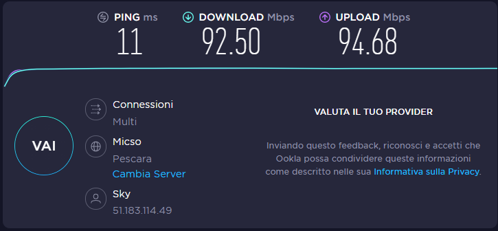

Mentre il problema sorge quando collego il PC con cavo (assurdo!) direttamente allo Sky Hub, mi aspettavo prestazioni di molto superiori al Wifi e invece mi ritrovo con lo stesso (scarso) risultato 180/100 che ho in wifi!
ho cambiato vari cavi di rete, porte dell'hub e riavviato di tutto il risultato rimane quello.

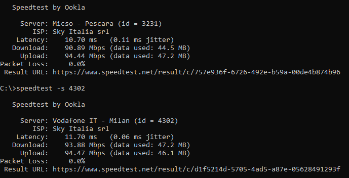

Mi sono ricordato di aver scoperto tempo fa proprio qui sul forum lo speedtest da teminale, ho provato quindi ad eseguirlo sempre collegato via cavo e il risultato è stato completamente diverso, qui sotto trovate i due speedtest eseguiti uno dopo l'altro, sempre via cavo uno da browser l'altro da terminale:
a questo punto mi sono chiesto su quale risultato devo fare affidamento? nel senso, quando navigo, quando scarico, quando gioco, sto usando tutta la banda o sfrutto solo una parte di essa? (quella del browser speedtest)

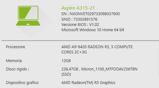

Possibile che il limite siano le prestazioni del mio PC?
