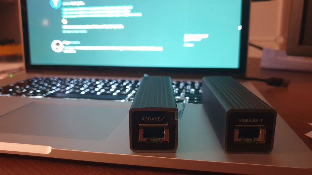

io ti consiglio questo: https://www.qnap.com/it-it/product/qna-uc5g1t soprattutto per 4 motivi:
1) ha il connettore sostituibile ed il connettore è il punto debole.
2) negozia fino a 5Gbase-T
3) ha lo chassis in metallo per cui dissipa meglio degli altri
4) E' compatibile con tutto ed i driver (Marvell® AQtion) vengono aggiornati al bisogno.

              Non mi risulta che il "thermal throttling" sia una funzione integrata a livello hardware. In alcuni modelli si può abilitare via driver riducendo la velocità autonegoziata sopra una certa temperatura. Qualunque adattatore usb/ethernet tu scelga se raggiunge i 70-80 °C va in protezione e devi scollegarlo e ricollegarlo per sbloccarlo.
              Ti ripeto il modello qnap è il migliore perché nasce proprio per utilizzi continui e con velocità superiori al gbps. Pensa a chi lo utilizza su un nas che fa anche da NVR. Certo se lo fanno pagare ma l'assistenza è di buon livello e sanno che la concorrenza (gli altri modelli con chip Aqtion) sono più grossi e plasticosi
                DrGix grazie mille per il chiarimento! Magari più avanti provo ad acquistarlo visto che a quanto pare è un prodotto validissimo.
