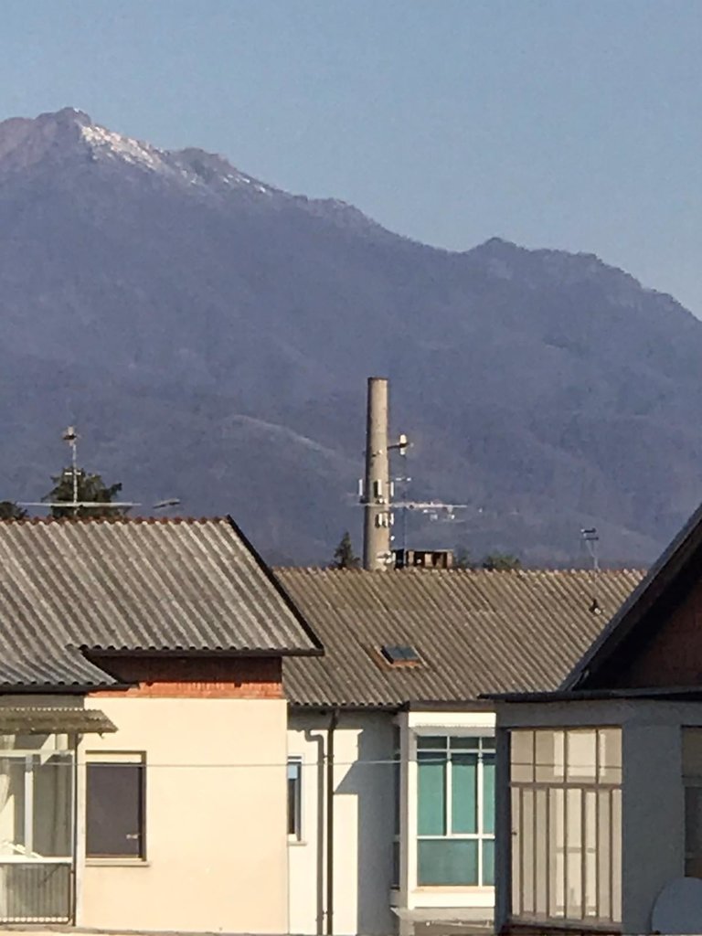

Allego qui la foto dell'antenna che si trova a 900m da casa mia con visibilità perfetta:

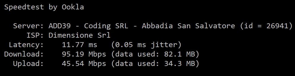

Ora invece allego la parte più interessante: lo speedtest effettutato con cavo:
Direi ottimo 😁 ora attendo solo un bel temporalone con vento per testare la stabilità in condizioni avverse!
