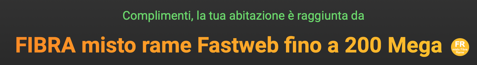

                        Hadx in questo caso Fastweb è in VULA
                        da cosa si capisce?
                          Karakurt Uscirebbe la scritta Fastweb dove indica 'FIBRA misto rame...'
                          Karakurt
                          altrimenti sarebbe così
                          rickyces Esatto, in teoria dovrebbe esserci il passaggio
