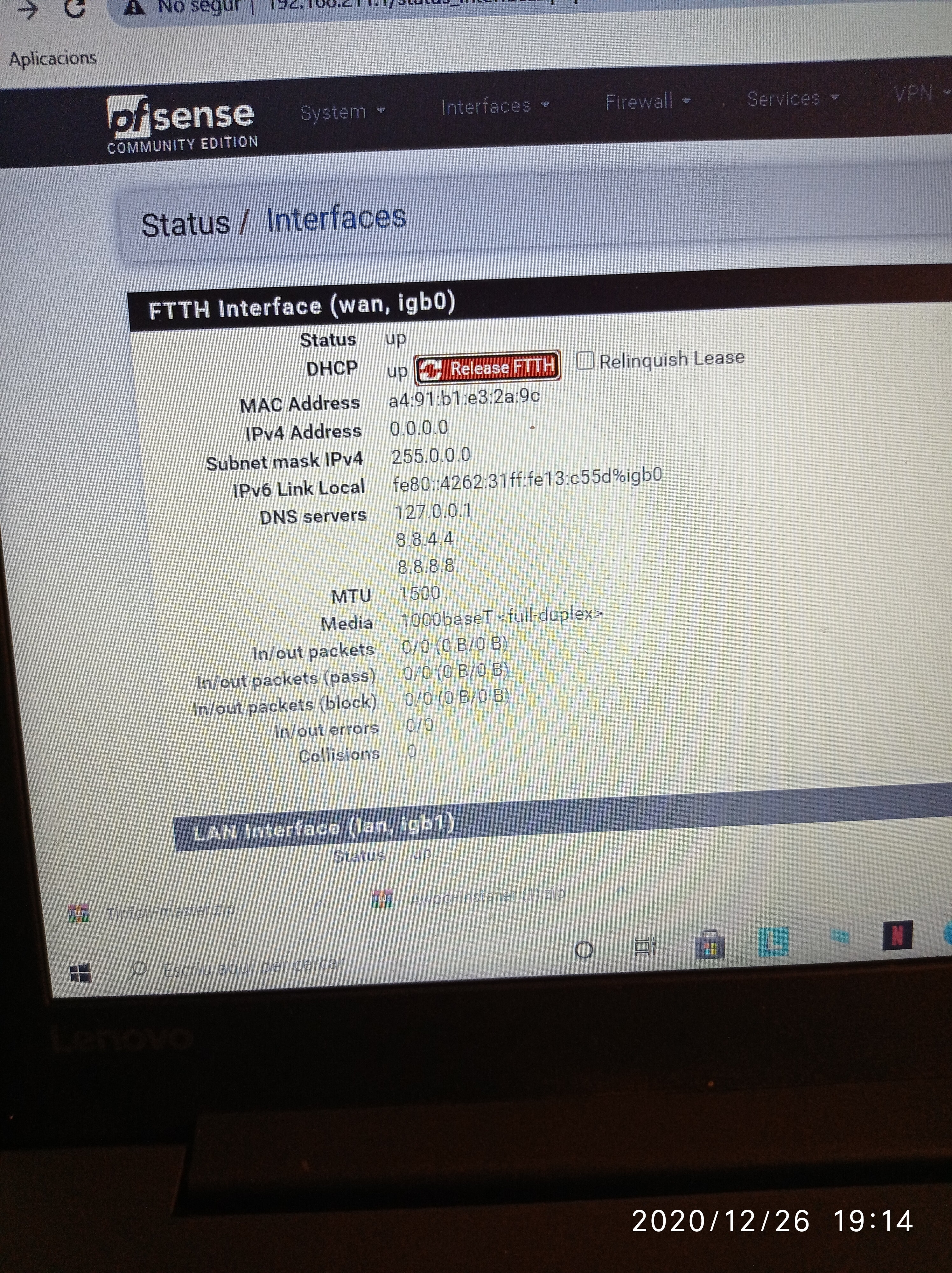

apez84 Dove si imposta dhcp 61?
Nella scheda dell'interfaccia, dopo aver impostato DHCP come configurazione IP, scendi a abiliti "Advanced Options" sotto "DHCP Client Configuration". Ma la sintassi è tutt'altro che semplice.

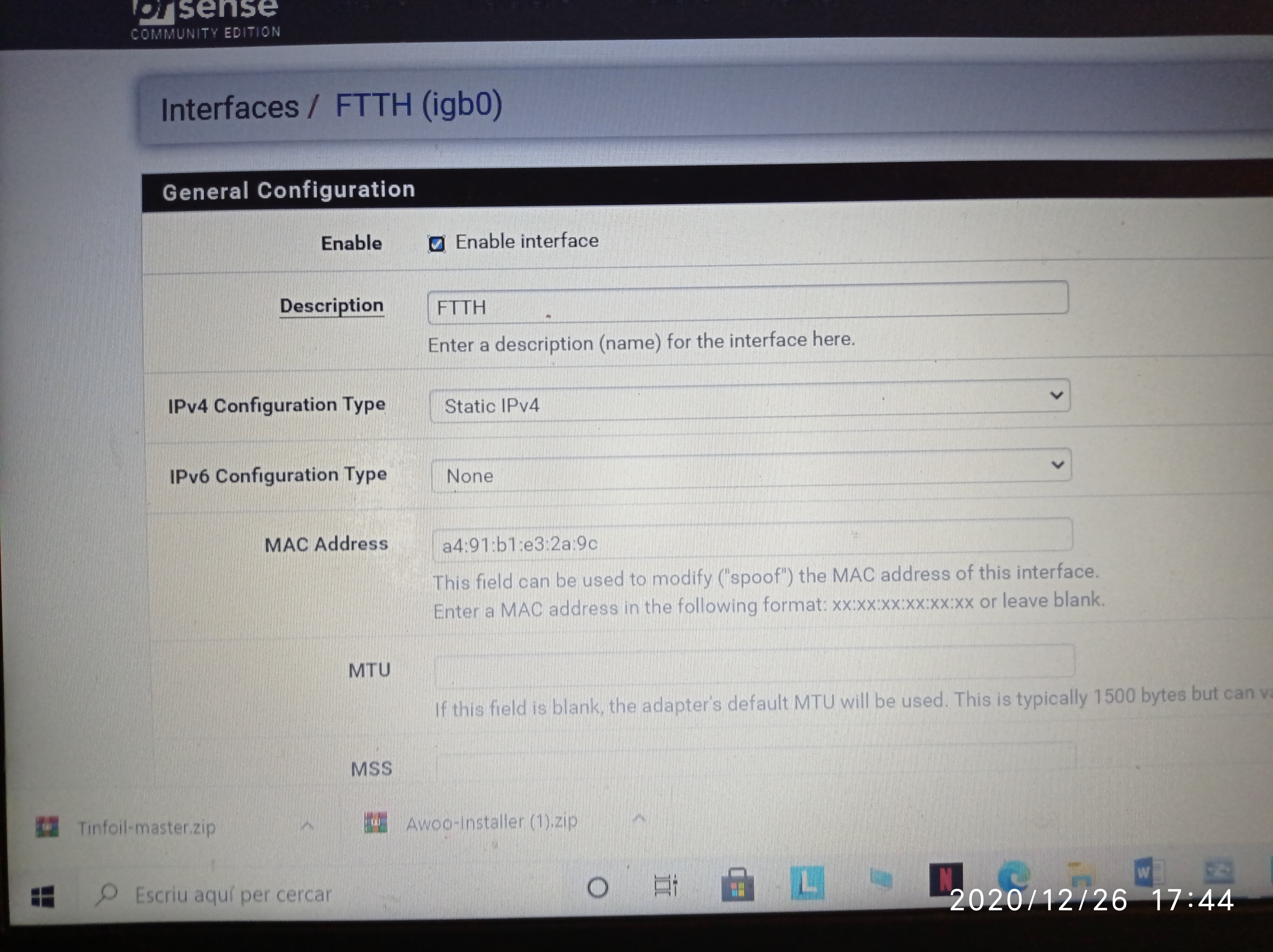

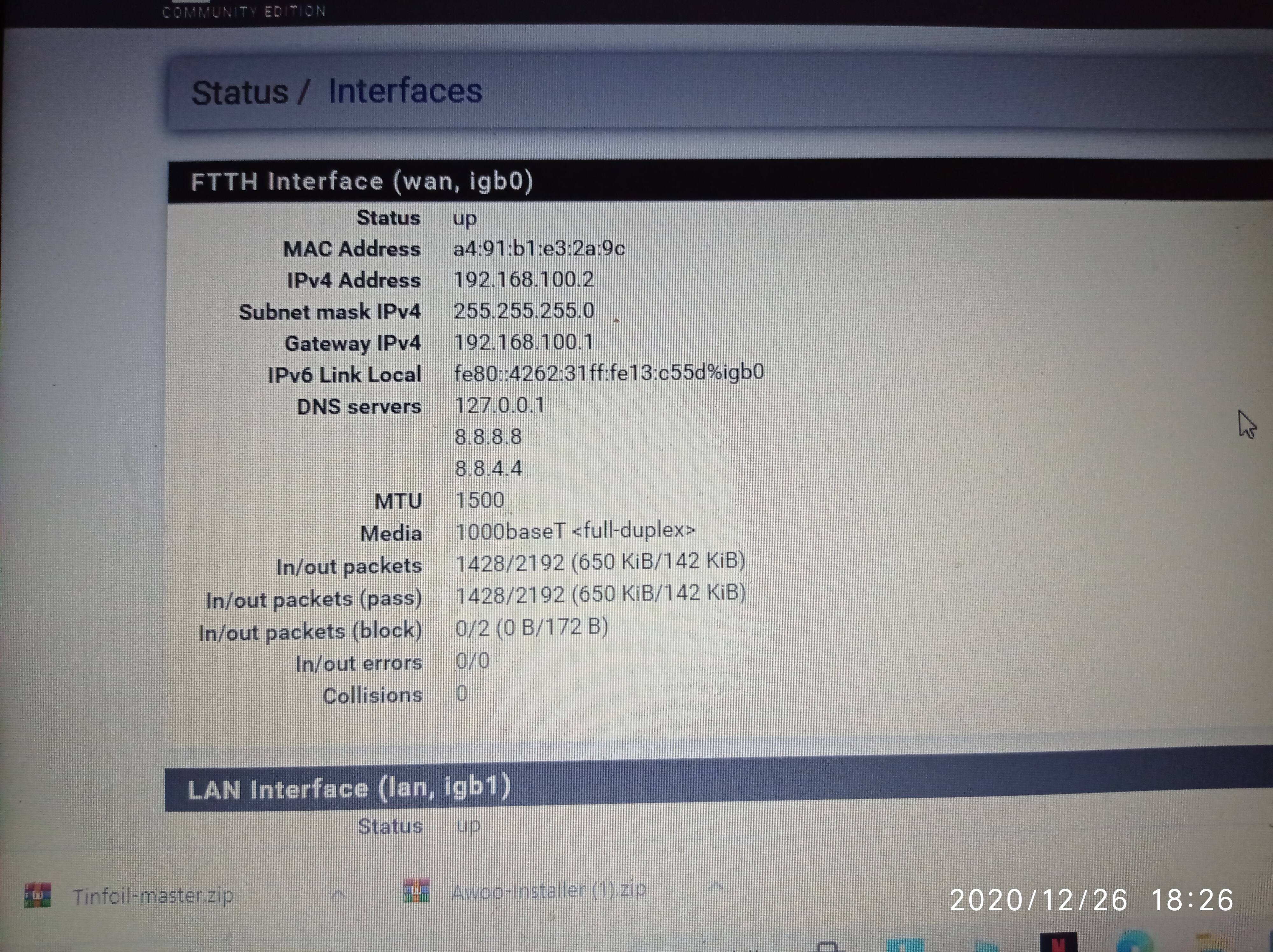

apez84 È corretto impostare un ip statico 192.168.100.2 sulla Wan del pfsense?
Se vuoi ottenere un indirizzo IP da Fastweb no - deve avere DHCP abilitato. Ci vogliono due interfacce sulla stessa porta fisica per accedere sia al management dell'ONT che a Fastweb. Come farlo sembra dipendere dal tipo di connessione:
"Nel caso di Fibra Ottica GPON, la porta WAN Ethernet del modem scelto dal cliente alternativo al FASTGate deve essere collegata alla terminazione ottica (ONT) fornita da Fastweb mediante un cavo di rete Ethernet Categoria 5e o superiore, in modalità untagged.
Nel caso di Fibra BS-GPON la porta WAN Ethernet del modem scelto dal cliente alternativo al FASTGate deve essere collegata alla terminazione ottica (ONT) fornita da Open Fiber mediante un cavo di rete Ethernet Categoria 5e o superiore, in modalità tagged (VLAN ID 835; CoS 0 per traffico dati e CoS 1 per traffico voce)."

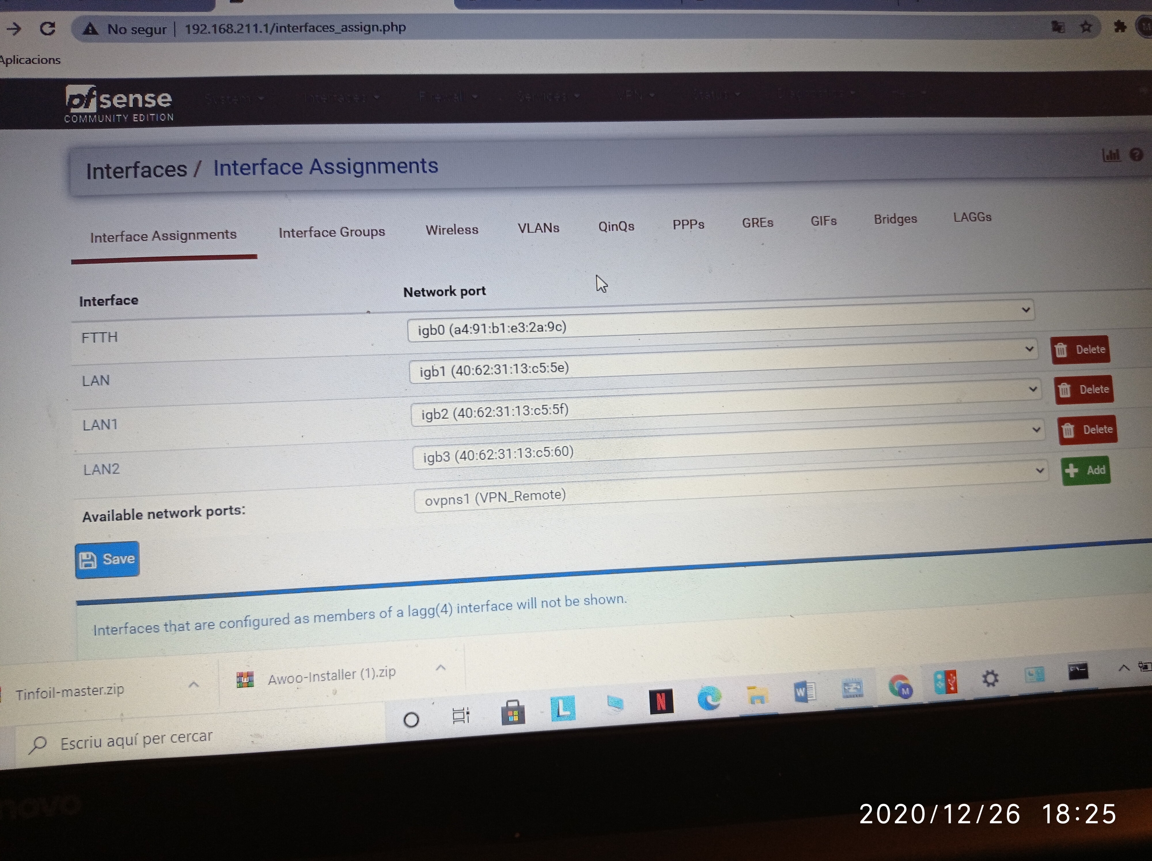

Se ricadi nel secondo caso dove usa una VLAN la soluzione più semplice è avere l'interfaccia "WAN" senza VLAN per raggiungere comunque la pagina di configurazione dell'OLT. Poi devi creare una nuova interfaccia in Interfaces - VLANs e gli assegni come "parent interface" la WAN. A quel punto la aggiungi come nuova interfaccia in "Interface assignments" e su quella fai la configurazione DHCP per Fastweb.
Nel primo dovresti vedere se nella sezione LAN dello Huwaei puoi impostare una VLAN per la comunicazione con l'ONT.
rieges Va bene che ci sia come server DNS 127.0.0.1?
Sì, è un'opzione di pfSense sotto General Setup > DNS Server Settings, se viene abilitato il forwarder o il resolver.
