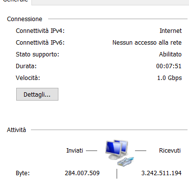

è appena accaduto di nuovo....come si vede circa 7 minuti fa avevo scollegato la scheda. Se provo a disabilitarla e riabilitarla da windows, sembra come se la scheda "non risponda" e di fatti non si disabilita
