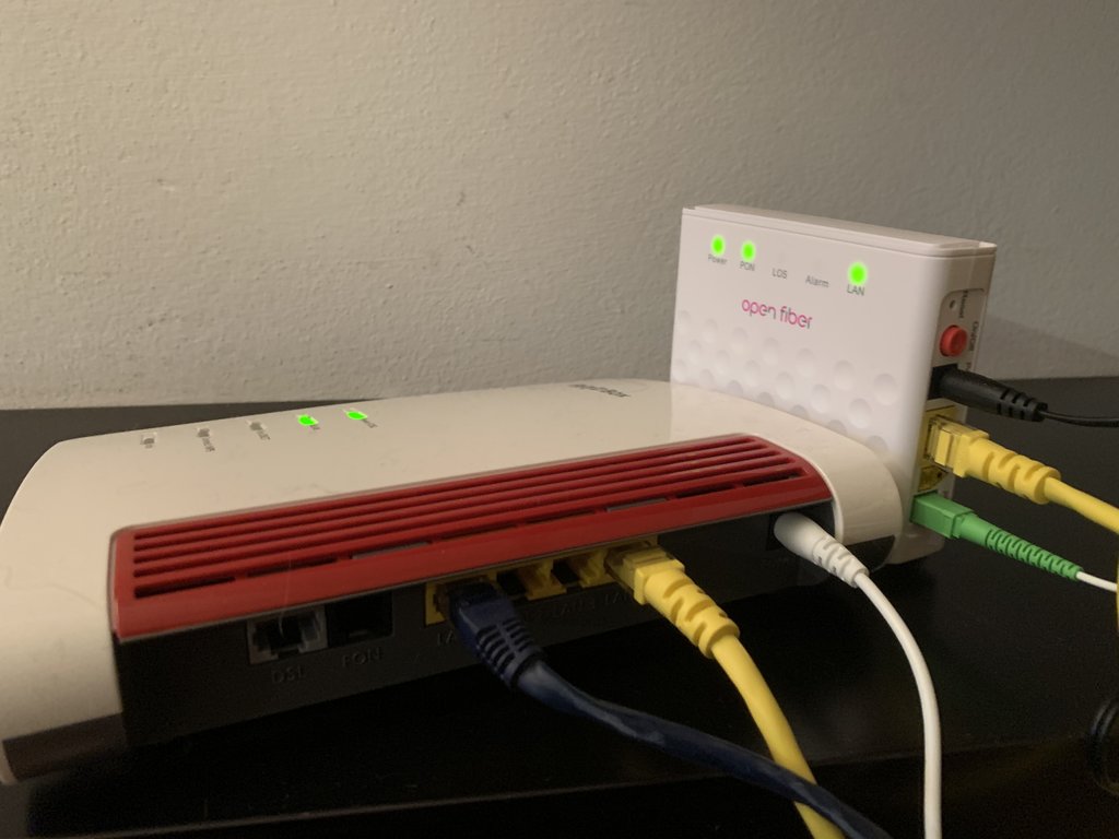

    Mandaci una foto di come è collegato il 7530 all'ONT dove si vedano anche le porte sul retro.

      andreagdipaolo Non ci voglio credere! Si è connesso subito! Quindi sono stati i tecnici a montarlo male?!
      Ohmmmmm
      Grazie infinite Andrea!
      Figurati, a volte capita. Eppure sul manuale è scritto a prova di utonto... I tecnici dovrebbero stare più attenti.
