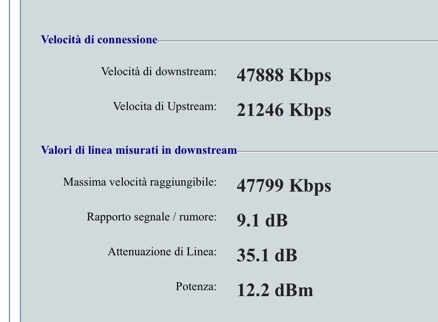

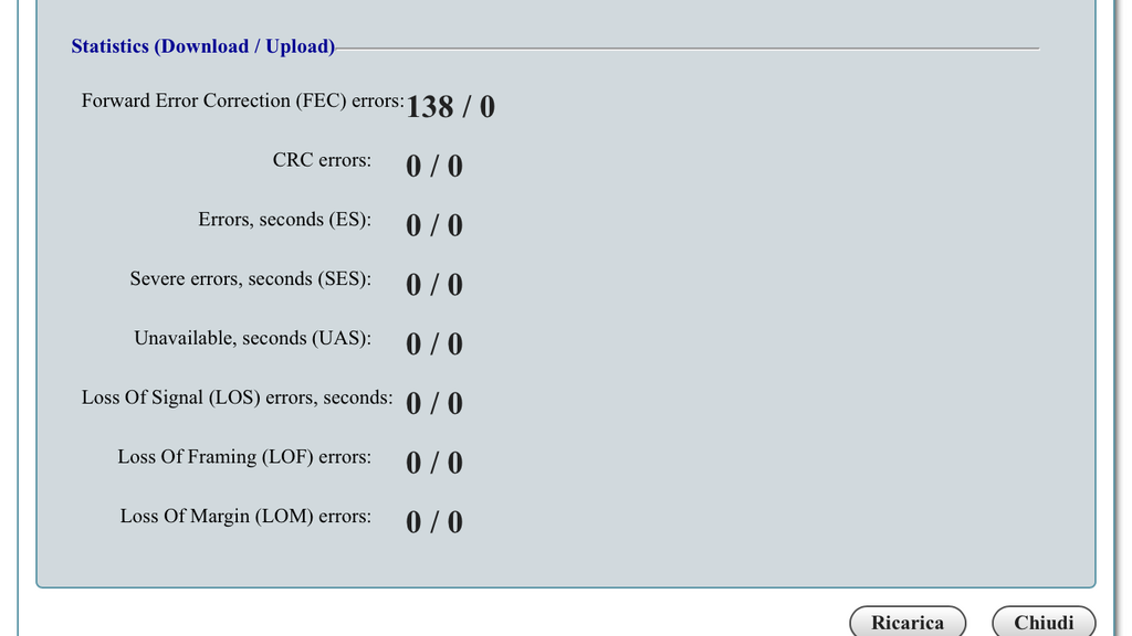

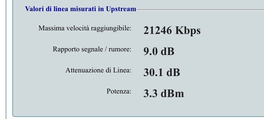

Buonasera, ho un contratto con fibra fttc 100/20 con Wind, da sito fibermap mi segna distanza dal armadietto di 210 metri. Riscontro una portante di circa 50 mbps in down e 20 in up (allego sotto delle statistiche del modem). Vorrei chiedere se gentilmente qualcuno potesse aiutarmi a capire come potrei fare per migliorare la velocità. Aggiungo che ho provveduto a sezionare l’impianto telefonico collegando il doppino bianco-rosso con dei mammut ad un altro cavo che va ad una presa a cui è collegato il modem (non sono un esperto, ma ho provato a seguire al meglio la guida che si trova sul sito).
