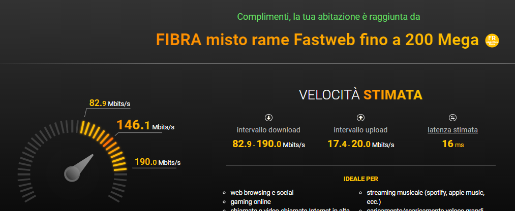

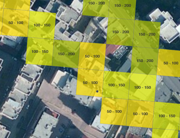

Chiedo a qualcuno di piu' esperto: al mio indirizzo, secondo la mappa, la mia connessione dovrebbe avere un range fra i 50/100 mbps in download. Facendo un controllo della copertura con Fastweb, pero', non sembra che i dati combacino. Volevo chiede a quali dei due dati dovrei piu' affidarmi (ps. Sto ancora aspettando il passaggio della linea a Fastweb, attualmente sono in Tim)
    seppietta99 La linea andrà come quella di Tim se sei già in 35b, unica cosa l'upload sarà maggiore se con Tim prendi portante massima.
      Nick1997 Con Tim sono attualmente in 17a. Grazie della risposta

              seppietta99 la BBmap è aggiornata a novembre, probabilmente hanno aggiornato il tuo armadio al 35b dopo quella data. Oppure semplicemente i quadrati non sono pisizionati bene

                  seppietta99 perchè, aggiorneranno i dati della mappa voucher? Non lo sapevo
                  Anche a me da una valutazione sballata, in quanto avendo una linea VF con 28/13 di connessione il sito maps mi rifila un'ottimistica 50/100.....aggiungerei "magari, ma purtroppo non è così .
                  Inoltre anche tutti gli operatori danno come range di connessione sui 55 Mbit/s (FW - TIM - VF - Tis - Wind etc) insieme i siti Fibermap, verificacopertura.it e planetel indicano una velocità di 53 Mbit/s, ma come detto prima la realtà e ben diversa.
