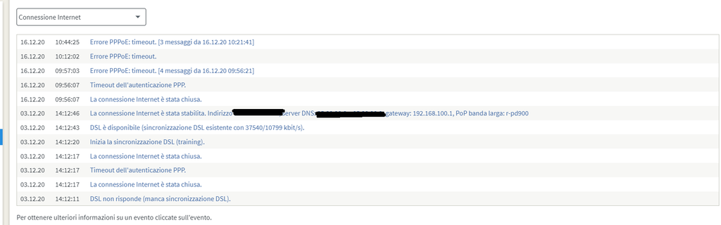

Ciao a tutti! Questa mattina ha smesso improvvisamente di funzionare internet: nel log del mio Fritz!Box 7590 questo è quello che appare
Purtroppo l'FTTC di TIM nella mia zona è l'unica cosa attivabile, non arriva ne FWA decente ne tantomeno l'FTTH (sono in attesa di Lenfiber nei prossimi mesi/anni). Le disconnessioni di questo tipo stanno diventando sempre più frequenti.
Prima di chiamare TIM, volevo capire se è un problema mio interno che posso risolvere oppure è qualcosa di più grosso che non dipende da me. La configurazione del 7590 è rimasta invariata da quando l'ho collegato e funzionava, non ho mai cambiato nulla.

Ho fatto un test, se così possiamo definirlo. Ho riavviato il modem (spegnendo e riaccendendo): non funziona nulla comunque dando sempre lo stesso messaggio nel log.
    leuppolo La portante viene agganciata?
      Hadx sembrerebbe di sì, in quanto aggancio i classici 37/10.
        leuppolo Allora o è un problema di configurazione o del bras.

              Hadx ho chiamato il 187 e la voce automatica mi ha confermato che nella mia zona c'è un disservizio (evviva!). Spero risolvano in tempi rapidi 🙂
