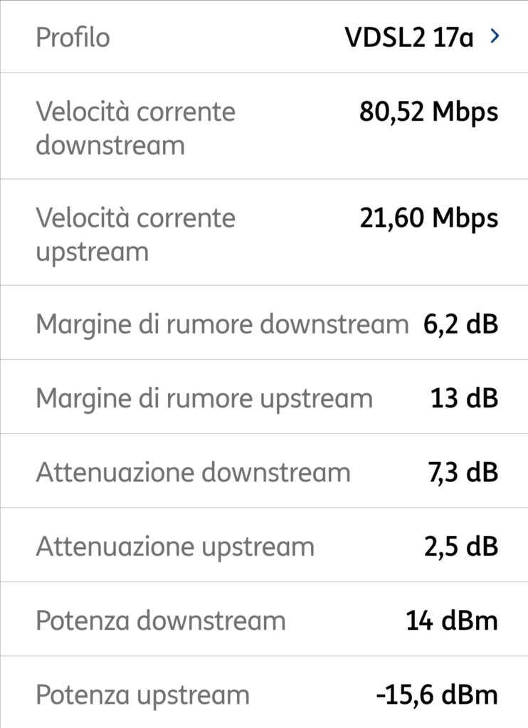

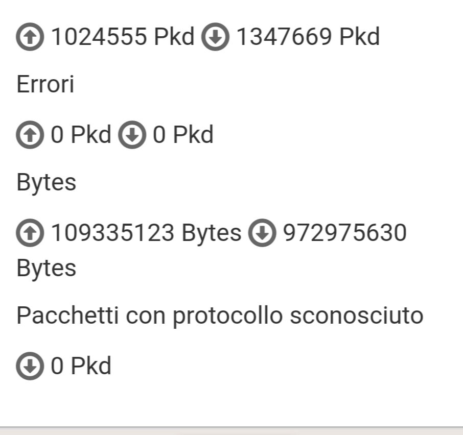

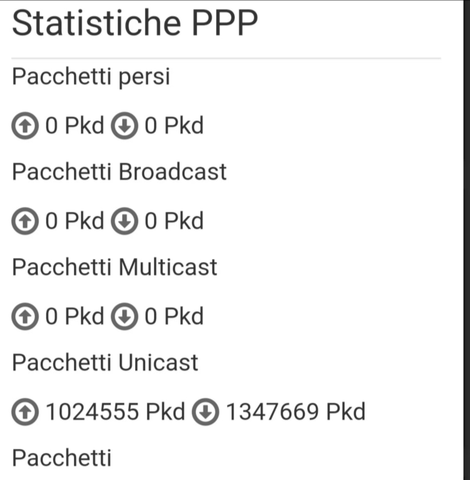

            Alexx78 Non ci sono le statistiche degli errori.
            • Alexx78 ha risposto a questo messaggio
              QRDG Non ci sono le statistiche degli errori
              Sembra tutto ok, no?!

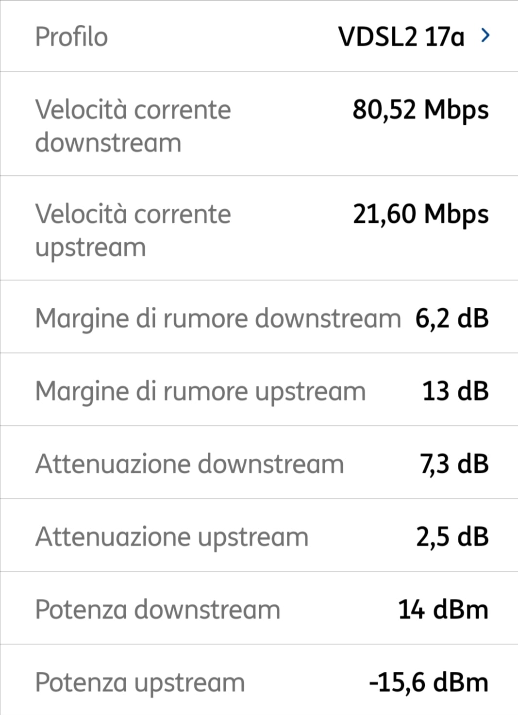

                @rieges secondo te c'è qualche valore che potrebbe essere migliore?
                  Alexx78 Sinceramente non ho molta dimestichezza con le VDSL e non voglio dirti cavolate.
                  Tuttavia sarebbe meglio che prendessi tutte le statistiche della linea dall'interfaccia del modem, così possiamo vedere alcune statistiche aggiuntive.
                  Alexx78 sembra tutto buono, compresa l’ attenuazione
