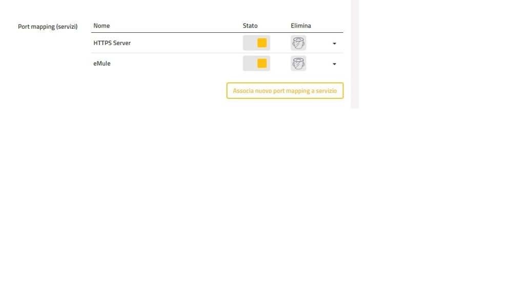

          Il mio unico dubbio che su fastgate oltre al port mapping c'è anche il port mapping(servizi) allego foto ed emule me lo fa associare solo al primo pc, non so se mi sono spiegato e se è per questo che funziona solo su un solo ip(pc) ?
          • lespo01 ha risposto a questo messaggio

            lespo01 una info, visto che non ho risolto, ma come fare per associare sotto a "associa nuovo port mapping a servizio" un altro IP allo stesso servizio? Nello specifico, l'ultima prova che mi resta da fare per vedere se adunananza funziona su 2 pc, il fastgate me lo fa associare solo un ip il serivizio emule, come fare?
