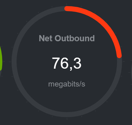

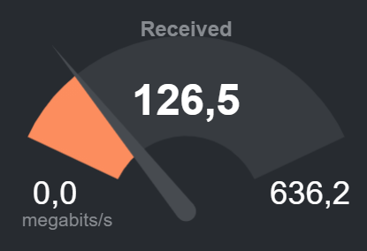

LucaTheHacker shqipalb Finisco di fare sto trasferimento in locale alla mistica velocità di 125mbps (la station non riesce ad andare oltre, lol) e provo
edofullo matteocontrini Certo LucaTheHacker Sicuro non sia MegaBYTE? Perchè 125*8 fa giusto giusto 1000
LucaTheHacker matteocontrini Se chi gestisce quella roba è esperto come quelli del supporto la sicurezza è garantita dai puffi
LucaTheHacker edofullo megabit al 200% (i 636 sono stati un picco a caso, penso sia più un bug di rilevamento)
