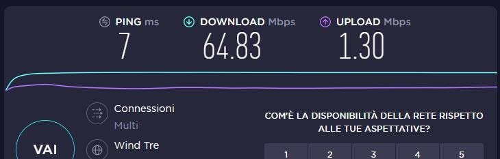

Ciao ragazzi,
come da titolo, qualche giorno fa, dovevo uploadare un file di circa 3 GB e ho visto che il tempo calcolato per terminare era di 23 ore! Ho fatto subito lo Speedtest e ho visto che la velocità di upload era scesa da circa 12/13 Mbps a 0,70/1,30, mentre quella di download è più o meno rimasta uguale, cioè intorno ai 65 Mbps. Ho una fibra Infostrada 100 Mega mista rame da anni che finora non aveva mai dato alcun problema. Ho chiamato il 159 e dopo un paio di giorni, mi richiama il tecnico della TIM, chiedendomi quale era il problema. Glielo spiego e mi risponde che a lui invece risultano circa 15 Mbps in upload, mi dice anche che potrebbe essersi degradata la linea a casa mia e di provare a staccare a monte tutte le prese telefoniche dell'impianto e lasciare solo quella dove c'è il modem attaccato (a proposito sto collegato sempre e solo con il cavo LAN e mai in Wi-Fi). Ora dovrei chiamare un elettricista secondo voi? Come è possibile che da un giorno all'altro si possa passare da 13 Mbps a 0,88 Mbps? Un eventuale degrado non dovrebbe essere comunque più graduale? Inoltre non dovrebbe riguardare anche il download, che invece è rimasto praticamente uguale? Ho provato anche a controllare i dati dal Modem (uno Zyxel Home & Life Hub) e mi dato risultati strani e diversi dallo Speedtest, ma ci capisco poco). Provo ad allegare Speedtest e dati Modem, sperando che qualcuno possa farmi uscire da questa spiacevole situazione.
