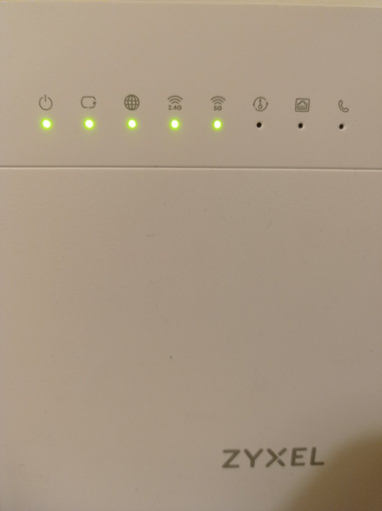

x_term la pagina Tiscali carica molto lentamente, allego foto delle spie accese ( quella del telefono lampeggia non appena alzo la cornetta)

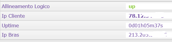

Linea connessa e funzionante da 4h e 51minuti fa.

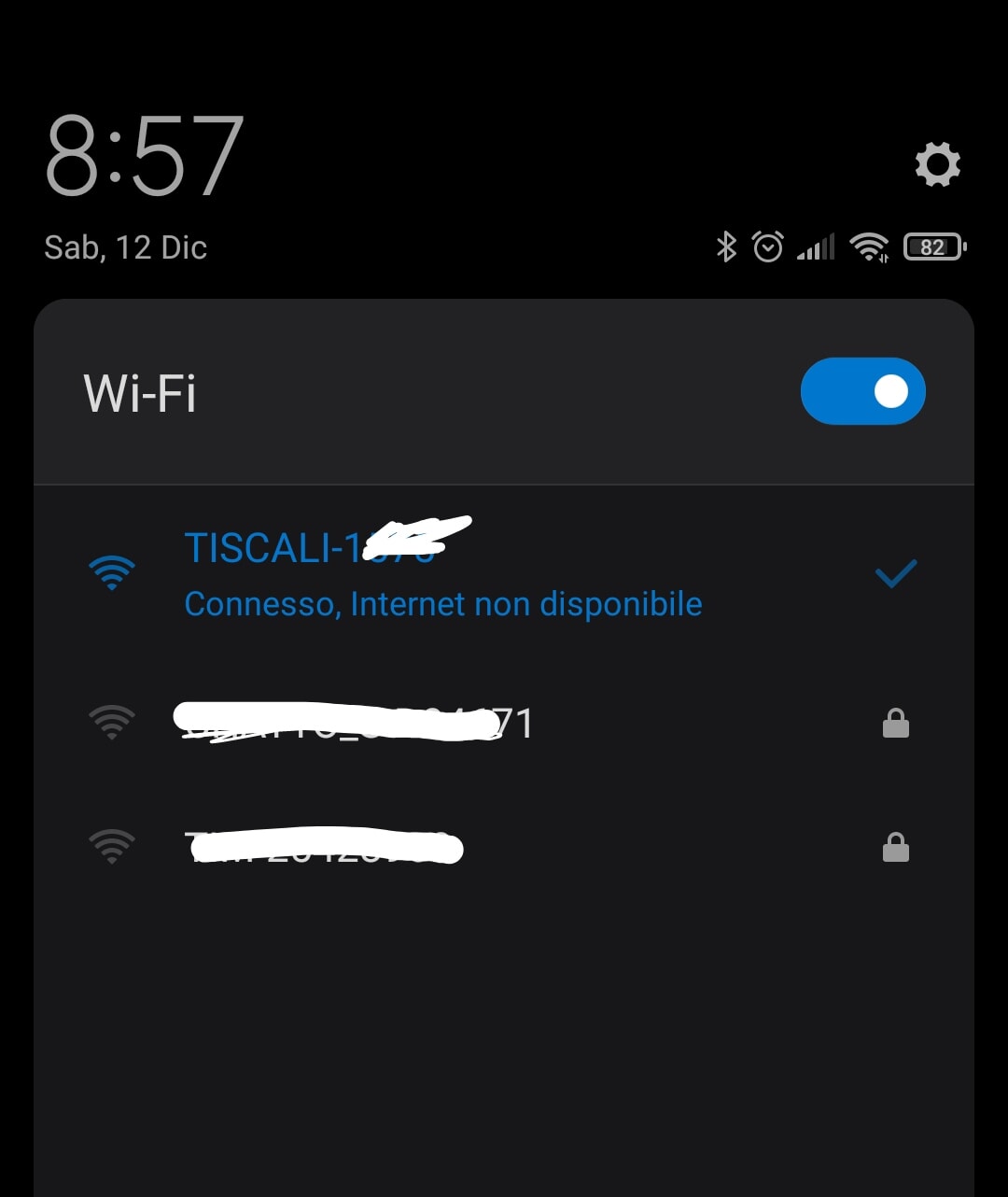

Questo è quello che vedo sul cellulare
AlessandraBruno Non puoi aggiornarlo tu, deve farlo il servizio clienti. E lo fa solo se ogni tanto la terza spia ti diventa rossa e ti costringe a riavviarlo per riavere linea.
In merito al WiFi, prova a vedere se col cavo funziona.
Per sistemare il WiFi bisogna disattivare le opzioni "multicast" e "frame di gestione protetto" dopo aver prima separato le due reti WiFi sulle due frequenze diverse.

AlessandraBruno Ti sei disconnessa alle 8.53 stamattina e secondo me hai la terza luce rossa. devi solo riavviare il modem.

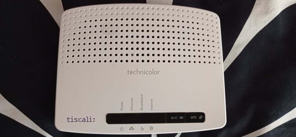

AlessandraBruno Ma il modem vecchio che aspetto ha? Foto, per favore.
Ci puoi mandare le statistiche XDSL come ha chiesto un altro utente sopra?
andreagdipaolo allego foto del modem vecchio
