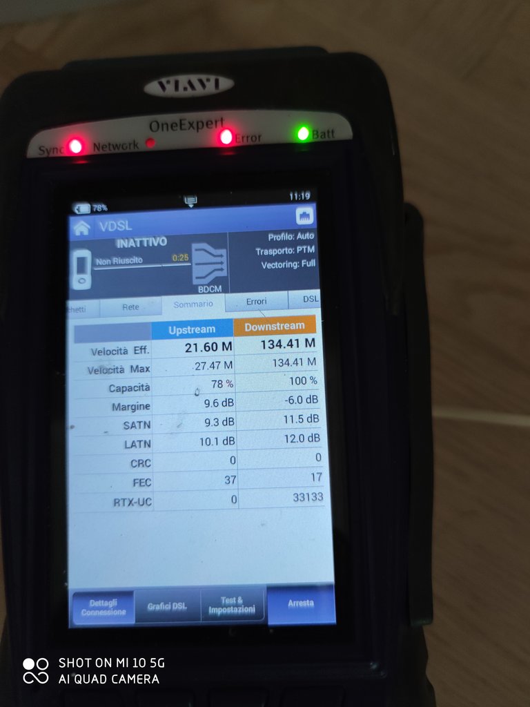

Il 30 Nov si presenta il tecnico Tim per il subentro ( ore 8:30 🙂 ) e dopo aver espletato le sue cose collega il "Golden modem" che rileva una portante di 98mb.
Contemporaneamente, diciamo che c'è qualcosa che non va per una fttc 200 e gli faccio presente che la distanza dall'armadio è di 209 metri, da database Tim , e lui perplesso guarda il golden modem
e mi dice si sei sotto i 300 m, effettivamente, bisogna capire perchè perdi tutta questa banda per giunta Infostrada qui nel palazzo vedo che aggancia 144mb/s ( nel mentre guardava il cellulare)

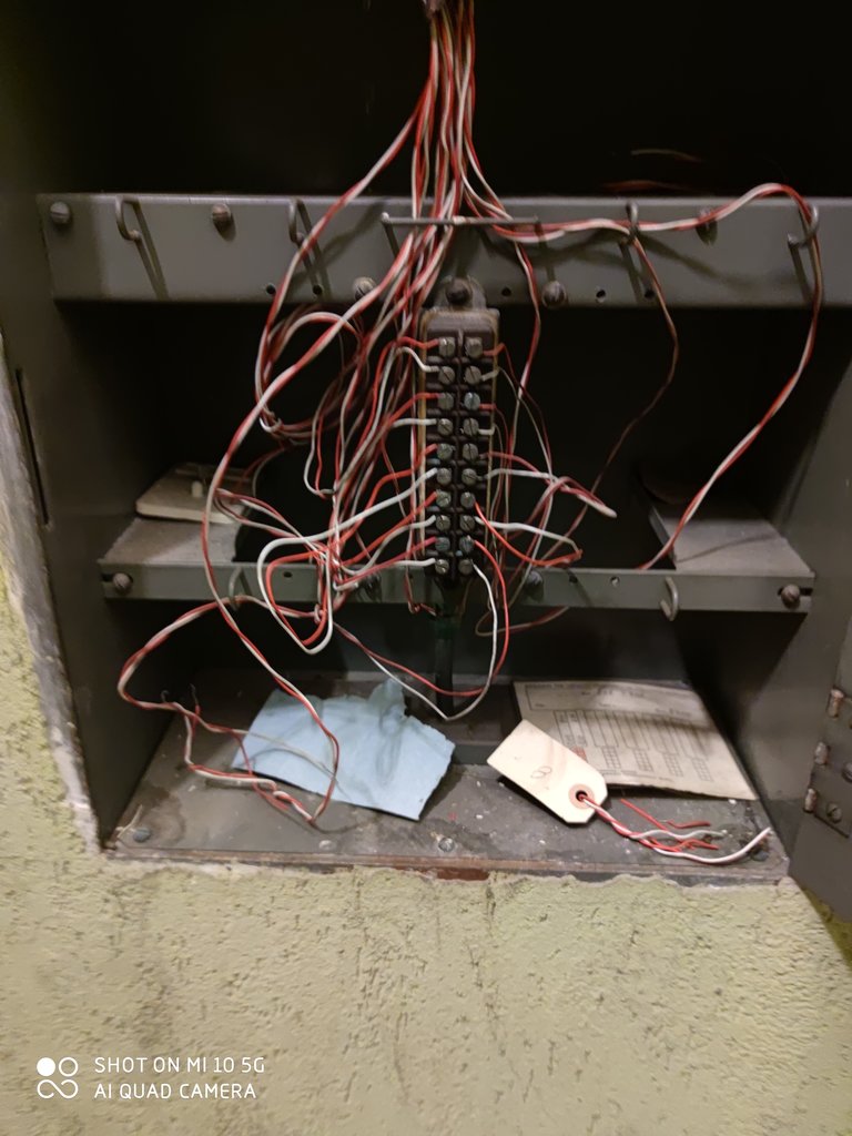

Prima di aprire la cassetta di derivazione, presente in casa, collega il golden modem al doppino che entra da strada nella chiostrina, che si trova nel seminterrato condominiale, rilevando 140/144mb/s.
A quel punto, al 100%, il problema è nel drop e subito, con il mio aiuto, passiamo il cavo pilota e tiriamo un nuovo doppino fino in casa e rifacendo la misurazione otteniamo i valori attesi 140mb/s.
Purtroppo, il drop non riesce a farlo arrivare fino alla presa telefonica causa difficoltà a far passare il cavo pilota nel corrugato ( casa ristrutturata un anno fa) ed allora pratica una giunzione (il classico spiraletto by Sip) con il "doppino" esistente che va dalla cassetta di derivazione alla presa principale lasciando un po' di metri arrotolati nella cassetta nel caso in cui riuscissi io a farlo passare ( non ci sono derivazioni con altre prese).
Effettua una nuova misurazione ottenendo 134,41M ( la giunzione ha fatto perdere circa 6M) che per me vanno più che bene non si poteva fare altro.

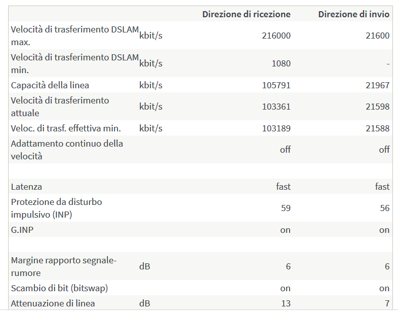

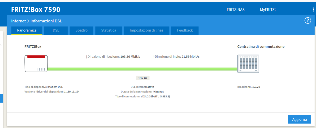

Il 7 Dicembre mi viene consegnato il Fritzbox e subito insieme alla mia "scimmia con la bava in bocca" effettuiamo i collegamenti, configuriamo e dopo un po' la "scimmia" muore vedendo questi valori:
firmware 7.13
102 Down e 20,xx in UP
firmware 7,21 ( dopo aggiornamento)
103 Down e 21,59 in UP
che fine hanno fatto i 30 mb/s?
passiamo ai fatti:
Profilo: 35b
Vectoring: No

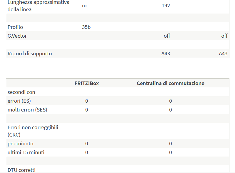

Lunghezza (cavo 0,4 mm): 157m
Lunghezza (cavo 0,6 mm): 224m
valori del 7590
Golden modem:
Chiostrina:
Cosa ne pensate?

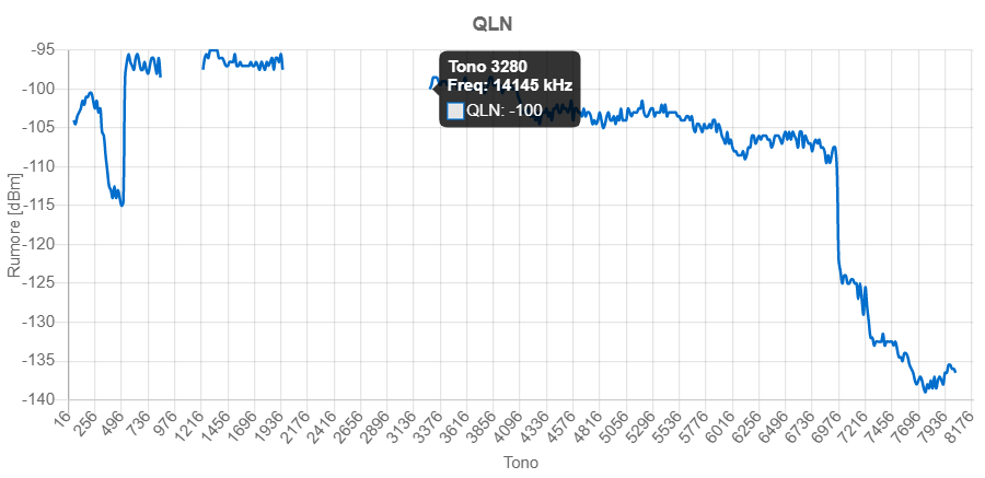

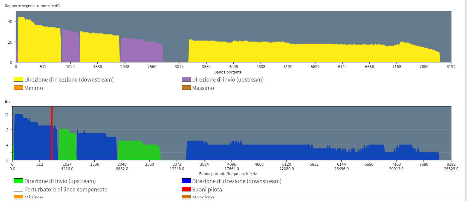

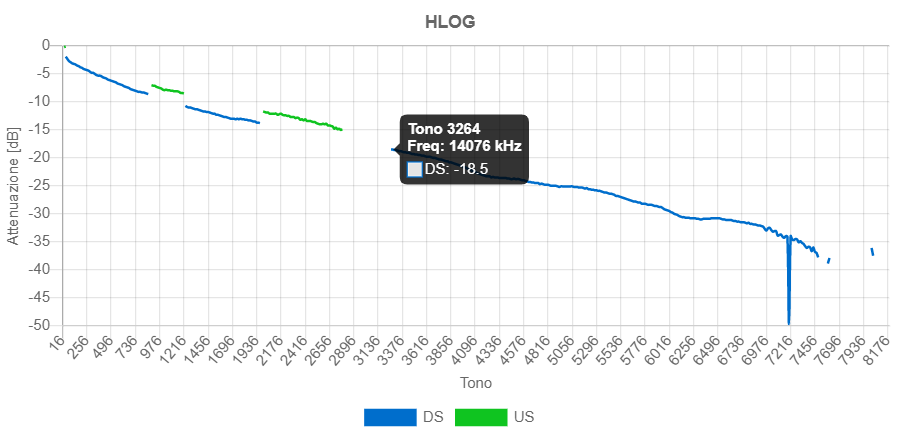

    mcpalls La diafonia è elevatissima.
    Manda anche il grafico snr del Fritz.

      Ciao, stasera provvederò attualmente sono fuori casa...
      ok che la diafonia è elevatissima, ma perché il Golden modem ha agganciato 134 contro i 103 del Fritz?
      Se collego il Sercomm sempre 62,1mb mi rileva per tutta la giornata quindi nuovi allacci sono da escludere sarebbe diminuita.
        mcpalls Se collego il Sercomm sempre 62,1mb mi rileva per tutta la giornata quindi nuovi allacci sono da escludere sarebbe diminuita.
        Perché il sercomn è solo 17a. (fino a 17mhz), tu sei in 35b (fino a 35mhz).
        Comunque il problema principale è che il golden modem costa migliaia di euro, il fritz!box qualche centinaia, al massimo fai il twak dell'snr.

              mcpalls intendevo dire che anche la portante rilevata dal Sercomm , anche se in 17a, doveva risentire di nuovi allacci o in generale di diafonia, se aumentanta, tra il periodo 30 Nov., rilevazione effettuata con il Golden modem, a quando ho installato il Fritz.
              La diafonia potrebbe essere aumentata solamente nelle frequenze del 35b, magari delle persone in zona hanno chiesto il passaggio da 100 a 200 Mbps.
              • QRDG ha messo mi piace.
