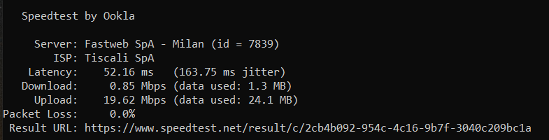

Vi segnalo un nuovo problema col router Zyxel VMG8825-T50K: come sapete avevo riscontrato delle cadute portante continue durante la giornata. Ieri mi è stato aggiornato il firmaware alla versione b6 2020, e la portante è caduta solo una volta la sera. Dopo la caduta di portante serale, ho notato che la velocità era degradata verso i 15 mega in download e 20 regolari in upload.
Mentre di solito la notte cadeva la PPOE e la mattina ero forzato a riavviare perché rimaneva la spia rossa sul simbolo di internet, stavolta non è caduta, tuttavia la velocità è calata fino a sotto al mega in download e 20 regolari in upload (speedtest fatto con CLI e cavo ethernet).
Vi lascio le statistiche e lo speedtest.
Buona giornata a tutti e ancora buone feste!

AGGIORNAMENTO: Riavviando il router le velocità sono tornate regolari.
Oggi, dopo 4 ore di accensione, gli errori FEC sono solo 2525.
Diciamo che ho notato che le cadute portanti o i cali velocità avvengono quando questi errori FEC superano il miliardo.
