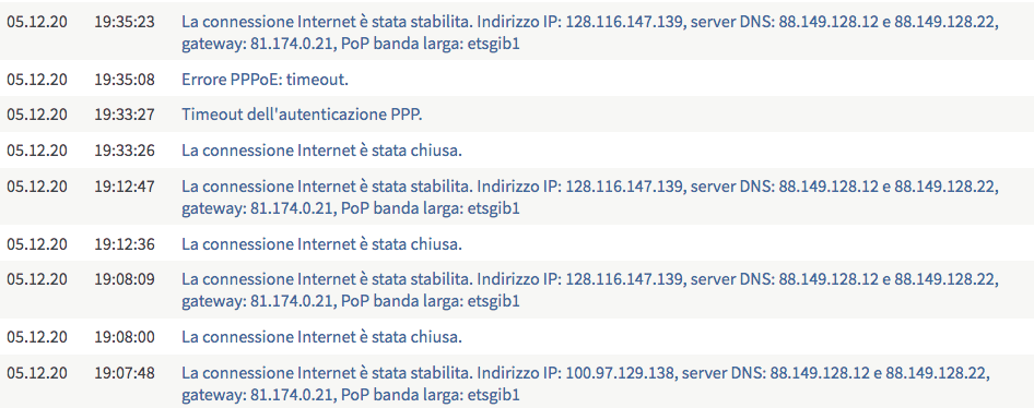

L'elettricista ha finito il lavoro Venerdì pomeriggio, e da quel momento è iniziato l'incubo: una serie infinita di disconnessioni, di cui vi allego screenshot preso da fritzbox
(gli eventi sono del 5 perchè non vanno più indietro...)
Ho provato a cambiare i cavi, sia quello del POE sia quello che dal POE va al router, ho provato a sentire Eolo e mi hanno consigliato di resettare il sistema, di connettere direttamente il pc al POE, ma nulla. Loro hanno subito aperto una segnalazione e a giorni dovrebbe contattarmi un tecnico per venire a controllare l'impianto, in quanto ad esso è stato imputato il problema di connettività.

Le disconnessioni avvengono solamente di giorno, di notte non riscontro alcun errore...
