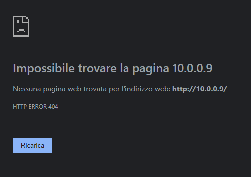

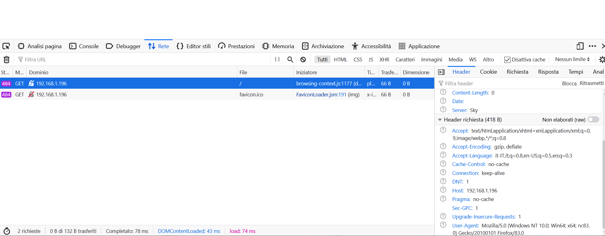

        A proposito, come si accede alla webui dello skyQ e come si disattiva l'access point?
          Riegel digita l’ip dello Sky q e teoricamente potresti accede
          • Riegel ha risposto a questo messaggio
            Riegel A me non crea nessuna rete wifi 🧐🧐
            sarà una cosa dello SkyQ Platinum?
              Supreme69 "in teoria"
              Da PC si vede che la risposta è "sky", ma non esce altro

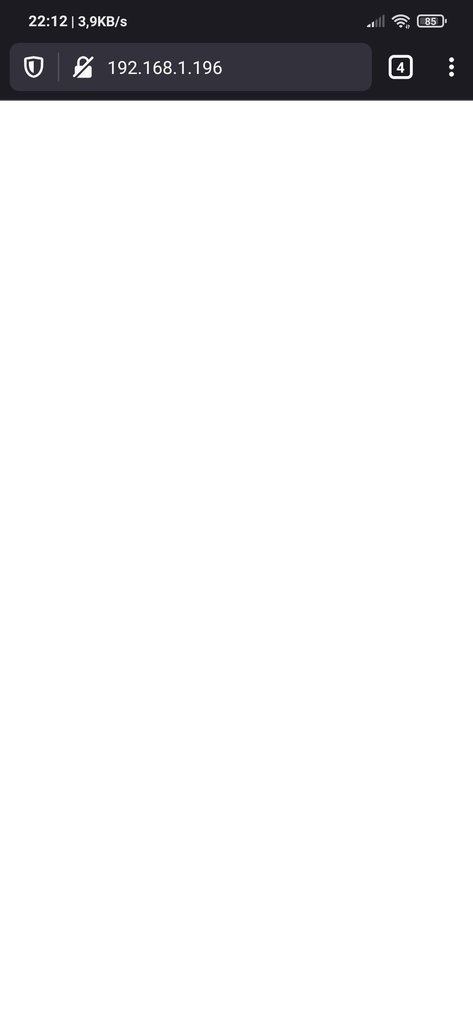

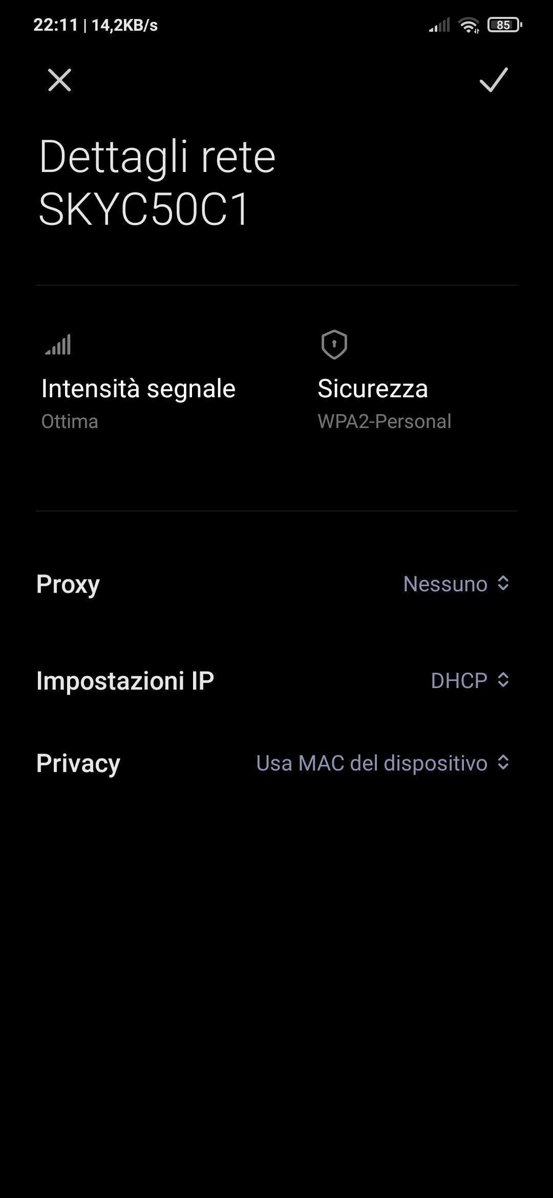

                Riegel Boh il mio non crea nessuna rete. Ma se ti ci connetti va internet? Cioè fa da AP?
                  ag23900 No, non mi fa proprio connettere. Mi dice access point pieno
                  • ag23900 ha risposto a questo messaggio
                    Riegel Bah vai a capire a che serve
                    Secondo me ti dice pieno perché non ha IP liberi nel DHCP.. chissà cosa ci si può connettere
                      ag23900 A quanto leggo in giro serve per conneterci sky mini...

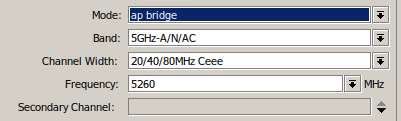

                      È possibile che il mio sky q nonostsnte veda tutte e due le.bande...connesso a quella 5ghz...modem che si trova a 5/10 metri dal decoder si scollega? Dice collegare sky q a rete internet
                        GiandomenicoSforza Fai la foto al decoder, e specifica il modello, di Sky Q ce ne sono 5984 modelli.
                        Comunque il mio, la 5ghz non l’ha mai mai vista, forse perché ho i canali a 80mhz? Comunque dopo quello che è successo a @edofullo non ci tengo a provarlo, tanto passerò un cavo ethernet.
