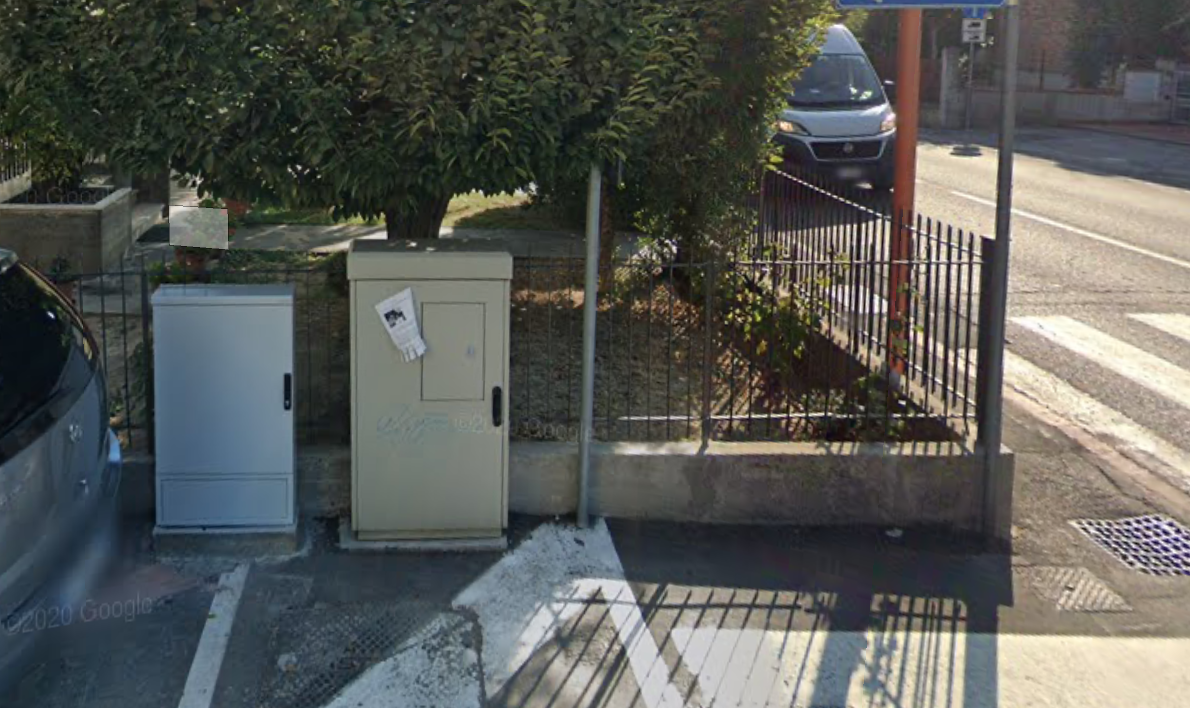

preciso che l'immobile risulta essere ad angolo con due vie e quindi accedo da due ingressi.
l'ingresso di casa è nella via adiacente lato sinistro rispetto alla foto, pertanto il citofono è lì. nei pressi esiste un pozzetto Open Fiber, che collega le abitazioni con civico pari la mia è un civico dispari. magari facessero uno scavo ( 10/15 Mt.) da quel pozzetto ad arrivare al cancello di ingresso, lì ho un pozzetto interno alla proprietà canalizzato direttamente dentro l'appartamento.
