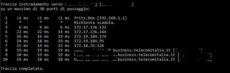

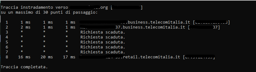

Volevo chiedere: perchè il traceroute da una linea business verso una consumer TIM vengono scartate?
So che gli IP con timeout sono IP privati 172.16.x.x, però se è tutto TIM non dovrebbe avere problemi.
    BrianFurious A me non segna nessun hop in entrambe le direzioni.
      edofullo Da consumer a business vedo gli hop
      Ho fatto un traceroute da casa verso lo stesso IP.
      Qualcuno mi sa approfondire la questione? 🙁
        BrianFurious onestamente è solo TIM che potrebbe rispondere qui... per qualche vago motivo le risposte ICMP vengono probabilmente bloccate per qualche range di IP.
          x_term Non è solo range di IP, ho fatto altri tracert da altri TIM business e niente hop verso consumer
          BrianFurious Dipende da come sono configurati quei router, se è attivata la risposta per TTL expired, e da quale IP la originano (se ad esempio la emettono a partire da un IP di loopback potrebbe non esserci routing per "tornare indietro" verso di te). Niente di preoccupante, è "normale".
            [cancellato] So che è "normale", volevo sapere il motivo
