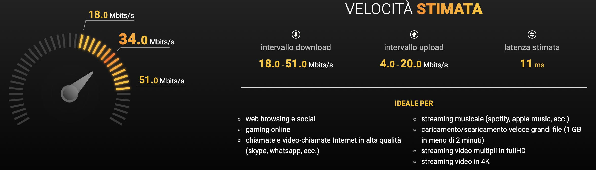

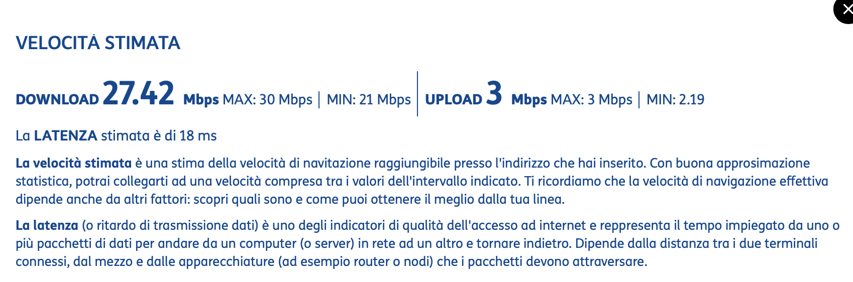

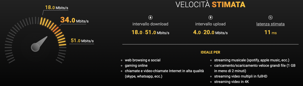

      matteoc sono a 795 m di distanza dall' armadio e adesso allego i dati relativi alla velocità stimata:

        Si la FTTC è più stabile, dipende anche dallo stato e condizioni del cavo, probile che aggancerai più di quello che leggi.
        Vedi se possono mettere un profilo 17a ma a 100 mega.

                                Opopopoo Allora la FTTC funziona in questo modo: il cavo in fibra parte della centrale TIM ed arriva al cabinet. Dal cabinet parte il vecchio cavo in rame ed arriva a casa tua, esattamente come l'ADSL. Per questo non conta più la distanza dalla centrale ma dall'armadio (tranne se sei in rigida, ma non è il tuo caso). Per essere collegato tutto in fibra devi essere vendibile in FTTH e non sembra essere il tuo caso.
                                Direi che se l'aggancio sarà di 30 in download e 3 in upload, non dovresti avere problemi. Puoi fare più o meno tutto, su un dispositivo per volta (conta che se hai TV 4K e abbonamenti come infinity o Netflix servono circa 20-25 megabit per vedere in 4K).
                                C'è da sperare che il cavo sia in buone condizioni con magari zero (o pochi) errori (CRC, ES ecc.) e diafonia bassa/media.
                                Se effettivamente aggancerai 30/3 senza errori, allora avresti una connessione tutto sommato buona, e sicuramente più stabile della EOLO 30.
                                Se ti possono settare il PROFILO 17a (invece del 35b) sarebbe preferibile a questa distanza.
